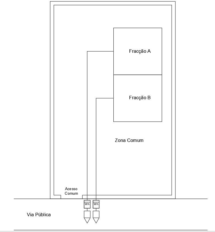

Re: Como prever chegada de rede a edifício com 2 fogos residenciais independentes?
Aproveito este tópico para colocar a mesma questão relativa à seguinte situação:
Num terreno irão existir 2 moradias (2 fracções) que comunicam com a via pública por uma zona comum exterior, havendo um único acesso ao espaço comum. No fundo assemelha-se a um pequeno condomínio fechado, mas em que não me parece fazer sentido trata-lo como tal.
Neste caso, será de prever duas portinholas e contagem no limite da propriedade, com entradas independentes para cada fracção, como tenho no esquema?
Na prática já vi esta solução aplicada várias vezes, mas fico sempre na dúvida se isto é 100% correcto, já que as facções não comunicam directamente com a via pública, mas sim com um espaço comum...
Boasdsrsantos Escreveu: 18 mar 2019, 23:39 Aproveito este tópico para colocar a mesma questão relativa à seguinte situação:
Se não houver portão eletrico no acesso às frações, se não houver qualquer tipo de iluminação no espaço comum, etc, não vejo porque razão não possa ser assim.
