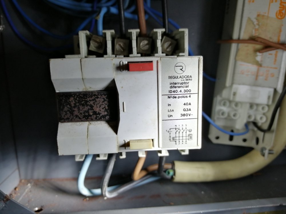

Aproveito e coloco outra questão porque vos vejo a falar que metem à cabeça 1 dif de 40a a 300ma.
Pelo que me ensinaram, em alguns casos se isso for aplicável não fica muito fora da realidade da instalação?
Por exemplo, uma potência contratada de 4.6ka, dá 4600:230v=20A , ou seja o ideal seria um diferencial de 25A.
Para potência contratada de 6.9ka, será 6900:230v=30A, ou seja o ideal seria um de 40A.
Correcto?

Até podes colocar um interruptor diferencial de 300mA e 63A por exemplo e teres uma potência contratada de 3.45 kVA. O diferencial não está lá para limitar a potência. A diferença de preço de 25A para 40A é quase nula, sendo que por vezes até é mais barato o de 40A.

Andas um pouco confuso sobre diferenciais.
Diferencial é uma coisa.
Interruptor diferencial é outra
Disjuntor diferencial é mais uma.

a ideia é trocar o velho por este https://www.leroymerlin.pt/Produtos/Ele ... F_16325323 serve?!

Não. Tens um de 40Amp e ias substituir por um para menos potencia? , podes por com potencia igual ou acima.

eu ia colocar um igual... mas isto já tinha 30 anos e a potência contratada dos antigos donos era superior, a minha actual é apenas de 4.6ka=20 amperes e um colega disse que com a potência que tenho um de 25 seria suficiente. do teu ponto de vista seria este https://www.leroymerlin.pt/Produtos/Ele ... F_16325330

Mas entretanto estive a pensar... e se eu mudar o velho para um na mesma de 40 e meter 2 de 25 como subs, sendo um para a cozinha (máquina de lavar, etc) e outro na garagem e lavandaria?! parece-vos bem?

De 300mA os 2? É deitar dinheiro fora. Encontra alguém que possa medir o valor da terra de proteção da instalação, com esse valor será mais fácil te ajudarmos. Há divisões onde o valor do diferencial é mais importante do que noutras e onde deverás instalar um diferencial de alta sensibilidade.

a ideia é não ficar sem energia no total por ter só um dif para tudo! Mas na lavandaria pode ser de 30.
