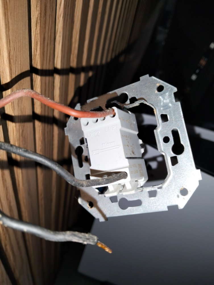

Olá boa tarde .
Preciso da vossa ajuda para instalação de 1 interruptor sem fios .
Eu na sala só tenho um interruptor para ligar a luz da mesma sendo que esse mesmo interruptor está numa ponta da sala , e queria instalar um sem fios na outra ponta da sala que tem as escadas para dar acesso a cozinha no piso inferior porque sempre que vimos da cozinha temos que passar a sala toda as escuras para ligar a luz .
Agora a minha dúvida é , da para instalar um interruptor sem fios ?
Já desmontei o interruptor existente e tem 3 fios , 2 pretos e um castanho , como posso fazer a ligação do módulo ? Ou se é possível até instalar o módulo na caixa do interruptor inteligente e instalar 2 interruptores sem fios na sala

boas. diz que o interruptor tem 3 fios, então é um comutador de escada? acende de um lado e do outro. cump

Olá Pedro , obrigado pela resposta .
Sim tem 3 fios , mas este interruptor só liga a lâmpada da sala , e não tem tem mãis nenhum interruptor para a mesma

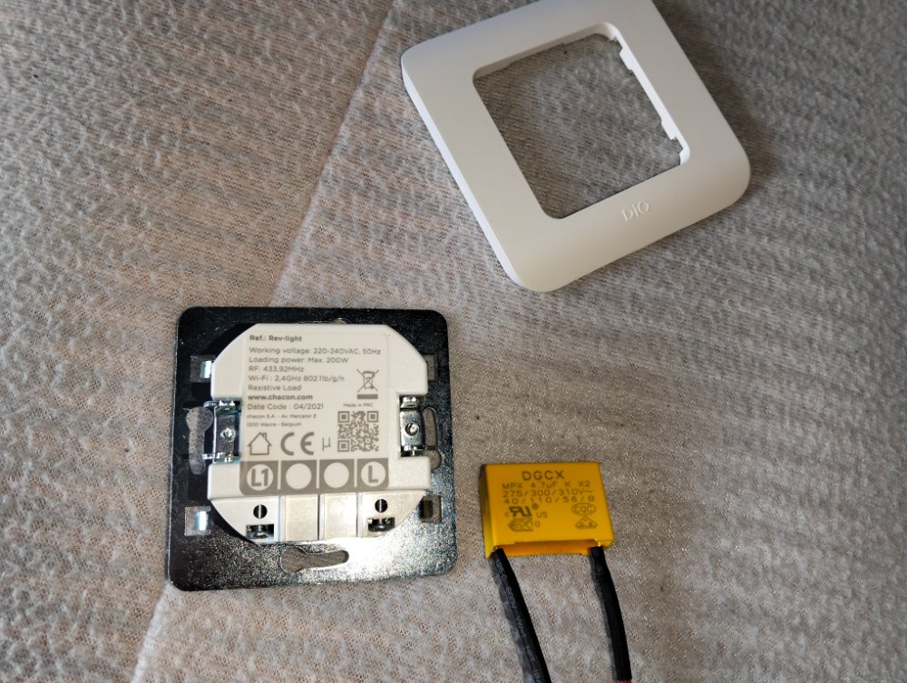

Agora queria instalar este interruptor inteligente no sítio desses 3 fios para depois adicionar um sem fios para ter 2 interruptores para a sala , agora a minha dúvida é , o interruptor inteligente só tem duas entradas o L1 e o L e tenho 3 fios , 2 pretos e um castanho ... Como poderei fazer a ligação
Na lâmpada chega um preto e azul

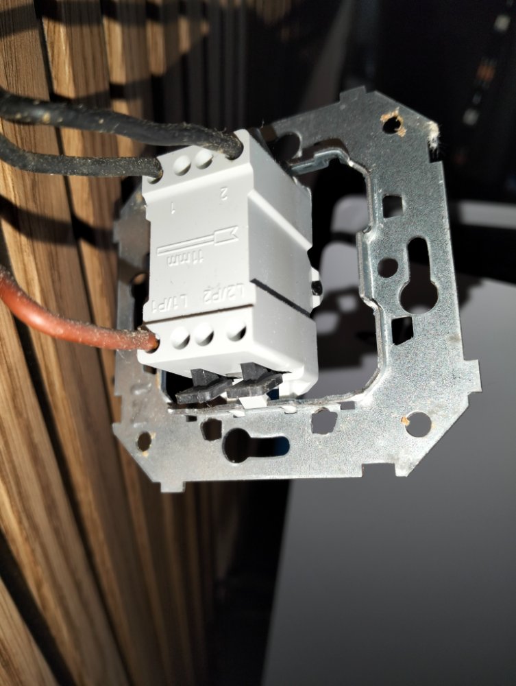

boas. ai ha qualquer coisa que não esta certo esse interruptor é um vai vem, na maneira como esta ligado, ou esta mal ligado e não funciona. como diz que só acende ai nesse sitio. cump

O interruptor funciona , acende a luz da sala e desliga , mas só tenho este interruptor para acender a luz da sala , não tenho mais nenhum , agora não sei e como está a instalação nos forrinhos disto ... Então basicamente há ali um fio no interruptor que não está a fazer nada certo ?

boas a mim parece que havia mais qualquer coisa, agora se anularam e taparam isso não sei. cump

Desliguei um preto no interruptor e a luz da igual , acho que esse preto não está a fazer nada , afinal tenho um preto a chegar a lâmpada , deve ser esse também

Aquele fio preto está a ir direto do interruptor a lâmpada mas não está a fazer lá nada , neste caso só está um preto a fazer o trabalho ...

Re: Instalação de interruptor sem fios
Neste caso então tenho que ligar o fio preto ao L1 e o castanho ao L certo ?
