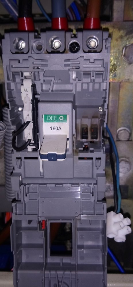

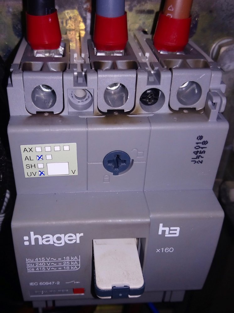

Olá...
Tenho uma cogeração constituída por dois cogeradores de 75kW a funcionar a produzir 55kW cada devido ao disjuntores instalados originalmente serem de 120A.
Para poder explorar mais dos cogeradores, o engº responsável pela exploração deu indicações para se proceder a substituição dos disjuntes de 120A por disjuntores de 160A.
Para a substituição o fornecedor habitual forneceu dois disjuntores Hager h3 X160.
Disjuntores substituídos, cogeração a funcionar tudo bonitinho e a gerar muitos kWh para supri o consumo da instalação, ainda com as afinações para produção de 55kW.
No dia seguinte a instalação, perto de 24h de funcionamento em contínuo, parou-se a cogeração para efetuar termografia ao quadro elétrico, não se tendo verificado qualquer temperatura anormal, sendo que se bem me recordo os disjuntores estavam entre 55ºC e 60ºC.

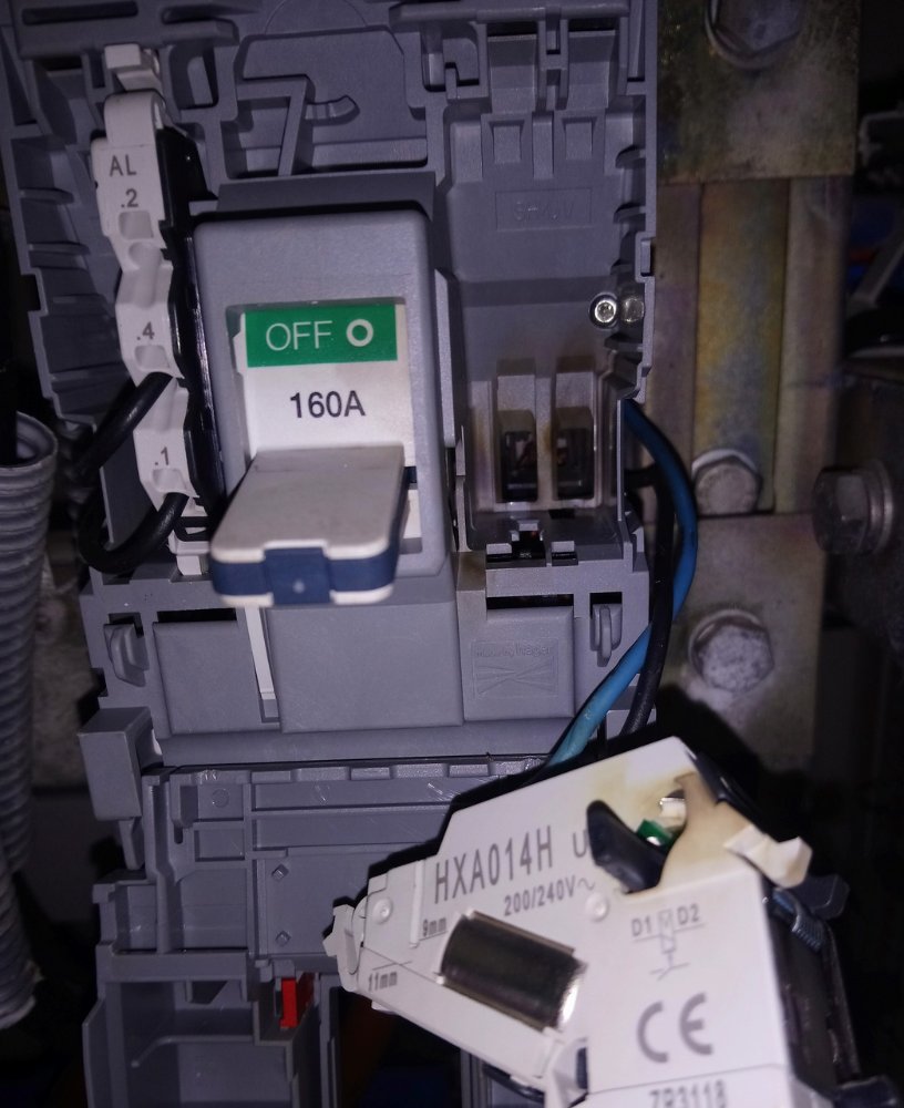

Uma semana depois, parou-se de novo a cogeração para manutenção, onde começam a surgir problemas nos disjuntores, ainda com as afinações para produção de 55kW, após uma semana os disjuntores já apresentam marcas de “queimado”.
Ver imagens:

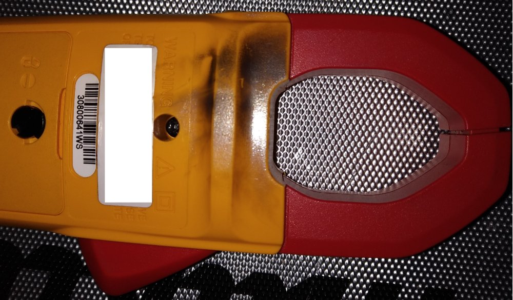

Durante o diagnóstico, tinha a pinça amperimétrica a abraçar um dos cabos na parte superior do disjuntor, fez-se o arranque do cogerador, contator de ligação a rede fecha, mas por algum motivo a proteção de sobre-volocidade (que atua no corte de alimentação da bobina NM do disjuntor) atuou e observei um enorme "flash" vindo do interior do disjuntor.
Sem conclusões tiradas chegou-se a hora de arrumar a ferramenta e deparo-me com a pinça amperimétrica com marcas de "queimado" na parte de trás. (ver Pinça amperimetrica_a.jpg) Apos muito pensar e tendo em conta o que aconteceu com a pinça amperimétrica, surgiu-me a ideia da camara de extinção de arco elétrico do disjuntor.
Ainda não tive oportunidade de verificar o estado dos contatos internos do disjuntor.
Alguém tem alguma ideia do que esta a causar estas marcas ou experiência semelhante que possa partilhar.

Como não é uma instalação que visite todos os dias, tomei conhecimento disto por fotografia, mas confesso que desde logo fiquei um pouco desconfiado em relação a "robustez" do disjuntor, pois tinha a certeza que todo estava vem apertado, uma vez confirmei o aperto no dia seguinte após substituição dos disjuntores.
Ainda de salientar o fato de se fosse problemas de mau aperto os condutores também teriam danos, mas como se pode ver nas imagens os mesmos estão impecáveis.
Uma coisa muito interessante nestes disjuntores é serem muito pequenos, em relação por exemplo aos Schneider de 120A removidos.
Para não agravar mais a situação adquirir um novo para poder continuar a trabalhar com o cogerador.
O disjuntor removido irá para reclamação.
A corrente que atravessa o disjuntor neste momento é de 89A, apenas 55% da capacidade do disjuntor.
