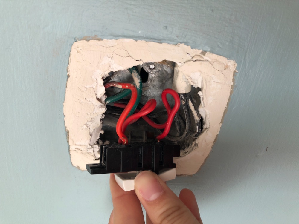

Mudei 2 interruptores na sala de estar e ficaram a funcionar perfeitamente. O problema é que fiquei sem luz nas divisões ao lado... já voltei desinstalei os novos para ver e continuo sem luz. Alguma ideia?

No quadro eléctrico está tudo normal? A única alteração na instalação foram esses dois interruptores? Foram feitos furos nas paredes para pendurar algo? No sítio desses interruptores quantos condutores estavam em cada interruptor? 2, 3 ou mais?

Sim está tudo normal no quadro. Foi a única alteração e não foram feitos furos. Foi uma substituição “simples”. Os interruptores das outras divisões estão na mesma zona mas do outro lado da parede e não partilham fios... Obrigada

Se não mexeu em mais ligações, significa que a alimentação para as outras divisões vai de um desses interruptores.
Experimente a ligar esses interruptores que substituiu e vá ver se tem corrente nas outras divisões.

O que pode também acontecer é os fios para as outras divisões passarem por essa tubulação e quando desapertou os interruptores antigos algum fio se desligou. Tanto pode estar desligado nesse local, antes desse, local ou depois desse local.
Porque é que isso pode acontecer?
R: Por vários factores:
1º Existem eletricistas que em cada local de passagem cortam todos os fios incluindo os que seguem diretos para outros circuitos e só posteriormente é que se apercebem que podiam ter seguido diretos, depois emendam-nos e isolam com fita isoladora e quando é exercida tração neles desligam-se no sitio da emenda, mas como não se desprenderam totalmente e a fita isoladora tapa não se dá conta.
2º O eletricista poderá ter ido buscar a fase a entrada desse interruptor.
3º Os fios quando puxou o interruptor antigo para fora desligaram-se na ligação anterior ou segunte ou romperam o cobre.
Têm que usar o multimetro e/ou um busca-polos.

Eu diria que para alguém que se apresenta como "Vigilante Florestal" descreveu muito bem o que pode ser o problema, com exceção da Fita Isoladora, que para mim já não é trabalho de Eletricista, pois existem ligadores próprios para o efeito.
No entanto a imagem mostra um trabalho com muitos anos, já com alterações, mas com pouco brio profissional.
