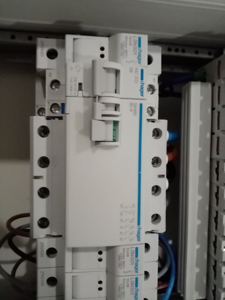

Boa tarde, alguém me pode ajudar a ligar estes equipamentos?
Bobine mx hager MZ203 e diferencial tetrapolar SA480 80A.

Qual a dúvida?

Como ligar a bobine.

Isso é de encaixe, certo?

Sim fica acupolada ao corte geral.

boas. qual a finalidade? isso é para ligar alguma botoneira de emergencia?cump

a bobine quando recebe corrente faz actuar o id, simples.

Esse equipamento é um interruptor e não um ID.
Aqui fica um esquema de ligação da bobine de disparo e botoneira de emergencia.
Qualquer duvida, expoem

Pedro Caetano sim é para ligar 1 bobine de emergência.
Quadrista muito obrigado pelo esquema. Alguma dúvida volto a perguntar.
