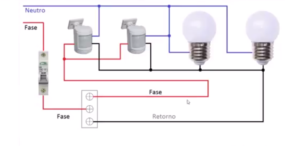

Boa Noite,
Tenho um corredor que dispõe de 5 lampedas no seu correr ligadas a um unico interruptor ao inicio desse corredor. Pretendia a colocacao de dois sensores de movimento que activassem o circuito sendo que ficariam um em cada ponta do corredor. Ideias de ligacoes para que tal seja possivel ? ( Os sensores de movimento que dispoem tem ligacao para 3 cabos ou seja Fase, Neutro, e Fase de Retorno).)

Boa noite,
Se me permite perguntar... Porquê 2 e não apenas 1? O corredor tem ângulos mortos ou é muito extenso? Por norma, para circunstâncias dessas apenas 1 sensor é o suficiente.

Boa Noite,
Claro que permito
Sim tem um angulo de 90 graus e mesmo que arranja-sse forma de colocar o sensor nessa curva não ia dispor de angulo de deteccão para ambas as extremidades do corredor dai a ideia de colocar dois sensores um em cada extremidade que activam ambos o circuito todo ....

Re: Dois Sensores de Movimento (PIR)
Outra questão... O corredor é em tecto falso? Que tipo de iluminação está instalada?
Pressupondo que é tecto falso e com iluminação do género spot GU10 tem como opção, sensores que se encaixam precisamente no spot da iluminação abdicando por exemplo de 1 Lâmpada em cada corredor.
De outra forma, terá que alimentar todo o circuito directamente anulando assim o interruptor e aplicar então os sensores nas extremidades do corredor sendo que o princípio de alimentação será nos 2 sensores e o retorno de cada sensor no circuito da iluminação. Aquele sensor que for por último accionado, na sua passagem, será esse que contará a temporização até desligar o circuito de iluminação.
Obrigado desde já pela ajuda.
Tenho acesso no inicio do circuito ao cabo que vem do qe ou seja tenho fase e neutro e tenho tambem acesso ao retorno ... a minha confusao está apenas em como ligar dois sensores em vez de um ... a questão da temporização está ok é sem problemas ...
Anexo um esquema básico da ligação a efectuar.nmiguel_pt Escreveu: ↑22 mai 2020, 23:00 Obrigado desde já pela ajuda.
...a minha confusao está apenas em como ligar dois sensores em vez de um .
Acho que entendi,
Basicamente todos partilham a mesma fase, neutro e retorno ....
Obrigado mais uma vez por todos os esclarecimentos, tendo aprendido um pouco mais.
