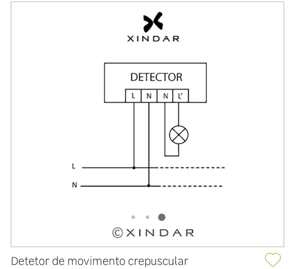

Boa Tarde,
Sei que e básico mas fiquei na duvida acerca da ligacao deste sensor.
Entrada:
L = Fase
N = Neutro
e o outro N e L poderão ser a saida ?

L - Fase (entrada)
N1 - Neutro (entrada)
N2 - Neutro para a lâmpada (saída)
L' - Fase para a lâmpada (saída)
