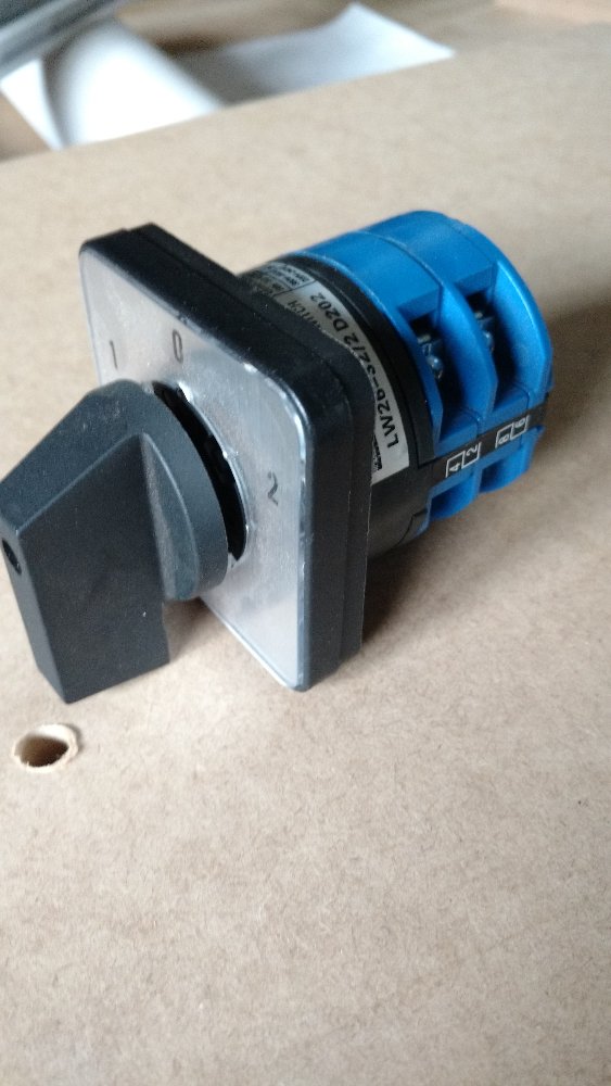

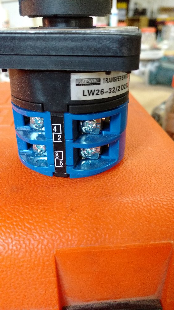

Tenho um motor de Maquina de Lavar com 6 fios 110/220 mono, pretendo instalar em 220 e preciso instalar uma chave inversora de rotacao, comprei uma Stark LW26-32/2 D202,(8 Conectores). Onde o vendedor disse que seria possivel a instalacao, porem o eletrecista que levei me informou que nao seria possivel. Alguem pode me ajudar?

Preciso que no ponto 0 esteja desligada , no 1 gire para a direita e 2 gire para esquerda.

Celso Juliani Escreveu: 13 out 2017, 22:48 Tenho um motor de Maquina de Lavar com 6 fios 110/220 mono, pretendo instalar em 220 e preciso instalar uma chave inversora de rotacao, comprei uma Stark LW26-32/2 D202,(8 Conectores). Onde o vendedor disse que seria possivel a instalacao, porem o eletrecista que levei me informou que nao seria possivel. Alguem pode me ajudar?
essa chave é igual a esta?
em que posiçao estao os 8 conectores que refere?
com marca stark nao aparece nada nas pesquisas. pela referencia aparece dezenas de comutadores deste tipo.
sera este tipo de chave que comprou? se sim, estas chaves nao sao inversoras de rotaçao, sao simplesmente chaves inversoras.
as chaves inversoras gerais podem inverter qualquer circuito nao so circuitos de motores.

Sim o mesmo tipo porem com 8 conector para fios, essa da foto tem 12.

esse inversor que comprou nao é de 8 conectores, é de 2 circuitos inversores com passagem por zero, este sim é o nome correcto do comutador
o da foto que partilhei é de 3 circuitos inversores com passagem por zero tambem.
para poder dar uma ajuda concreta e correcta preciso de ver a chapa de caracteristicas do motor.
se puder tirar uma foto e publicar aqui agradeço.
