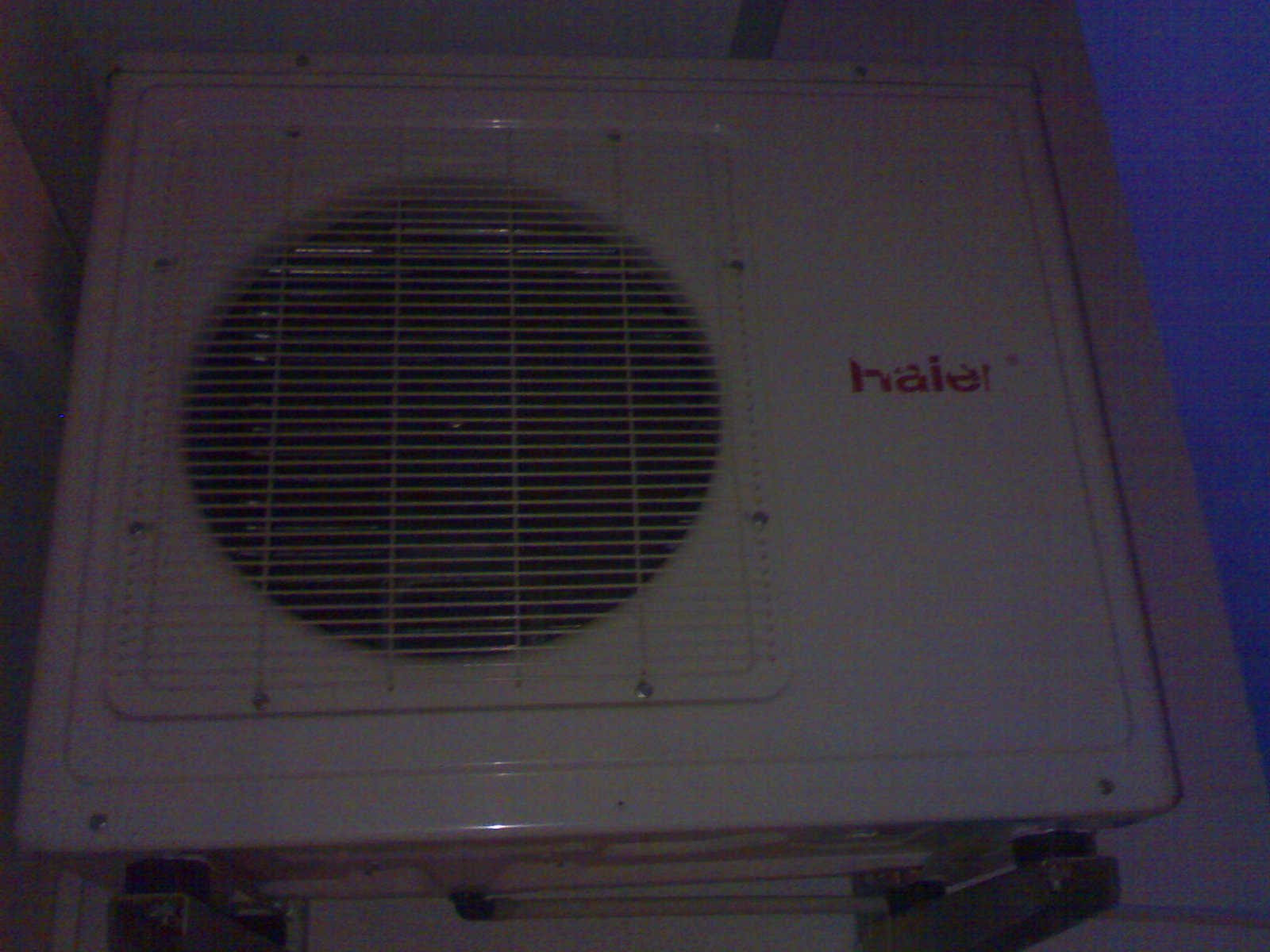

Boas colegas
Foi chamado para fazer uma reparação num ar condionado, é é o seguinte o ar condicionado arranca bem, dá calor, mas depois de algum tempo para a unidade do exterior e sucessivamente a interior, e depois se eu bater na unidade exterior ela arranca. Que será?A bomba que cola?
É que depois de varias tentativas o quadro dispara.
Em anexo as fotos do mesmo
Agradeço a vossa ajuda,
Cumprimentos, Pedro Mendes

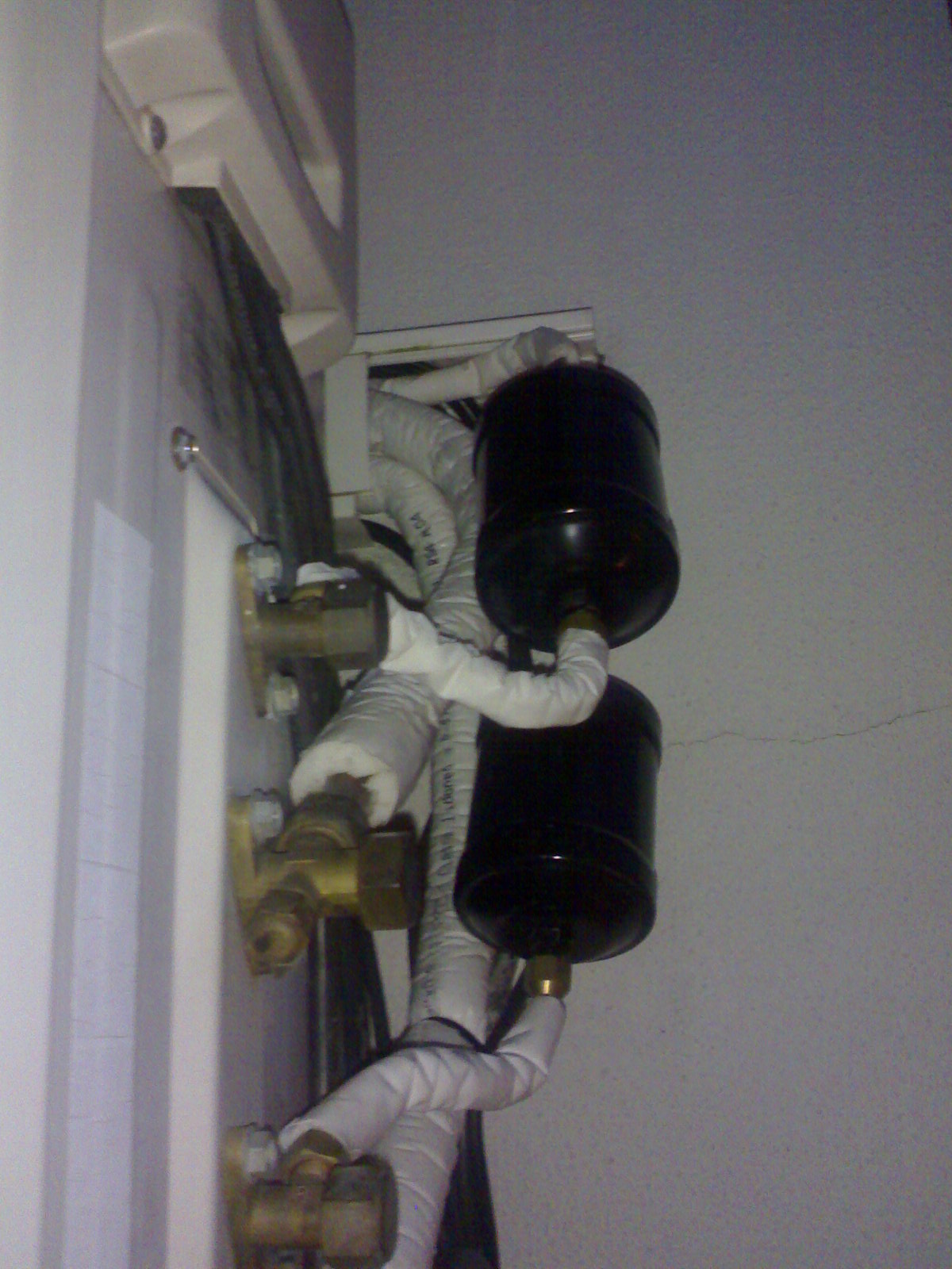

Outra foto

Olá,
antes de mais, esse equipamento é bom funciona a pancada : )
Estas a dar pouca informação. Envia mais detalhes.
e se poderes o modelo da maquina.

Pois não fui eu que montei, é um pouco estranho é..mas na rialidade se o abanar por exemplo ele arranca.
Vou tentar ver o modelo.

abre o condençador e verifica a instalaçao electrica,pressoes e consumos. pq tem os filtros secadores? que gas é a maquina?

penso que são depositos anti--liquido, se é assim que se possa chamar....
confirma as fichas na placa electronica do condensador

O colega Pedro já experimentou abrir as tampas de acesso aos orgãos electricos/electronicos
para verificar se tem algum fio solto ou contacto calcinado?

Trata-se de um modelo multisplit e essas peças pretas estão montadas nos tubos mais finos logo são filtros de liquido.
Estes deveriam ser bi-direcçionais... daqui não dá para ver

Não me parece que seja algum fio desligado, porque o compressor arranca bem mas depois para e o quadro despara, penso que seja o compressor que entra em curto circuito.

Caro colega Pedro Mendes, lamento mas nunca vi um compressor entrar em curto circuito de vez enquando!
Quando entra em curto circuito este tem efeito permanente.
O que poderá estar a acontecer é mau contacto eléctrico nas ligações do mesmo, tipo aperto aliviado ou aperto calcinado
o que provoca a paragem e o arranque sem temporização. Como todo o técnico deverá saber, esta situação - arranques sucessivos do compressor - faz com que haja picos elevados de consumos aquando do arranque do mesmo, levando ao disparo do disjuntor dessa máquina e muitas vezes ao disparo de geral da casa onde se encontra instalado.
