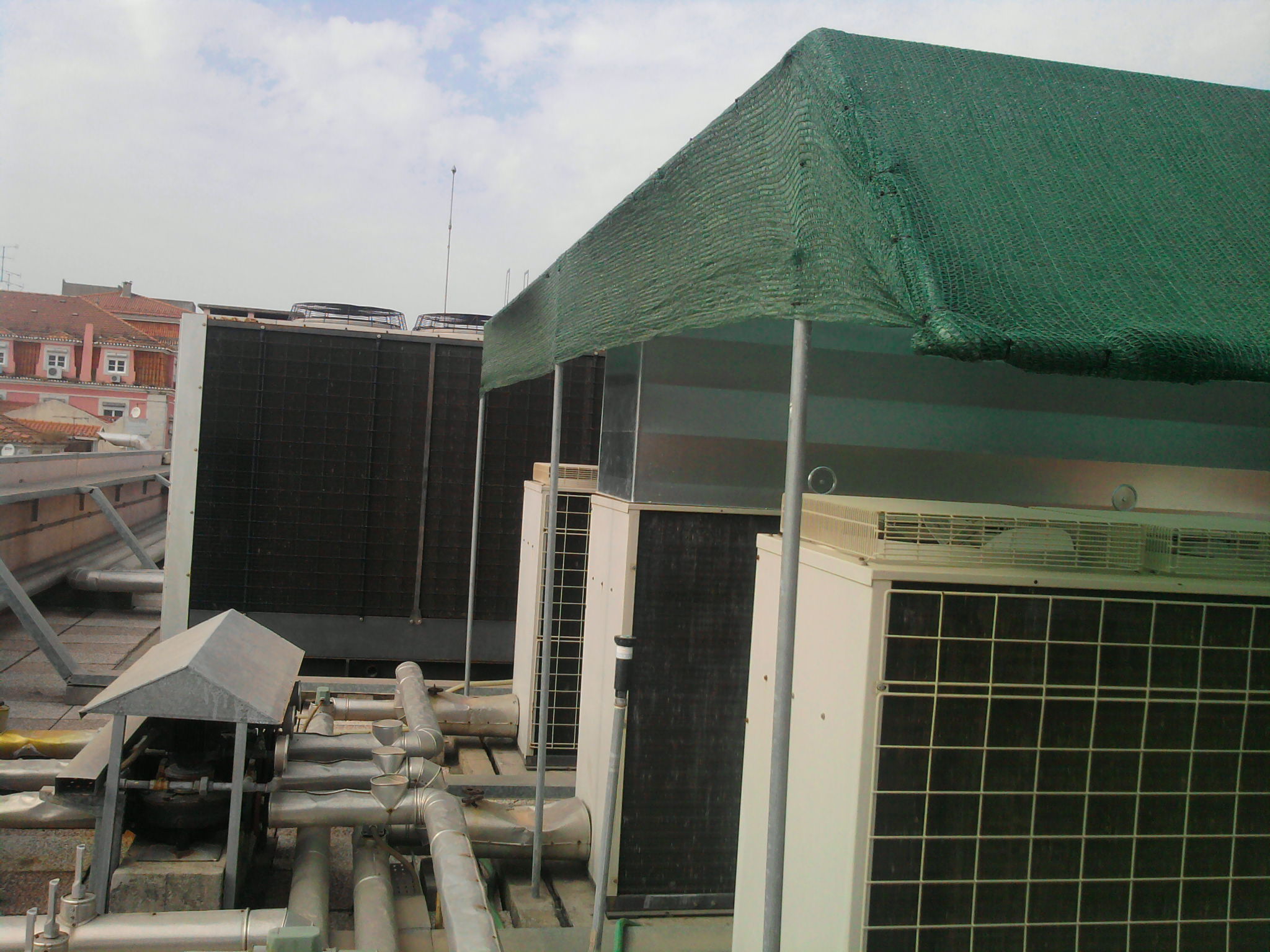

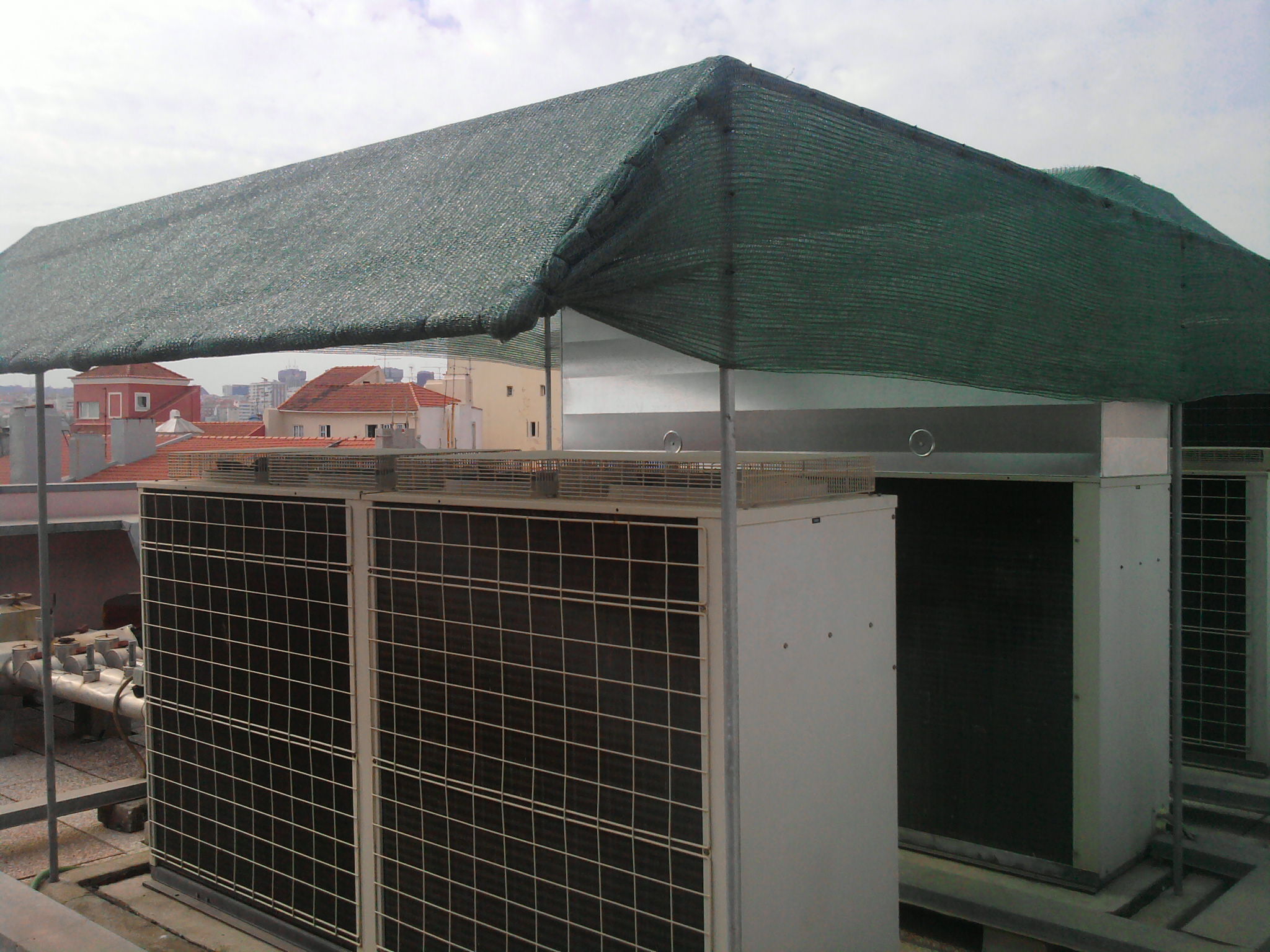

A melhor cobertura a fazer, é algo tipo em rede de jardim. Cria sombra sem impedir a passagem do ar.
Já vi algumas máquinas protegidas por chapas de zinco para não estarem ao sol, mas o certo é que o zinco ainda aquece mais o sistema.
A ideia de colocares aspersores pode ajudar. Também já recorremos a essa opção em dias de extremo calor.

Olá, boas. Vejam o que encontrei num terraço em Lisboa.
Achei curioso, mas acho que resulta.
Se repararem tão lá os asperssores.
