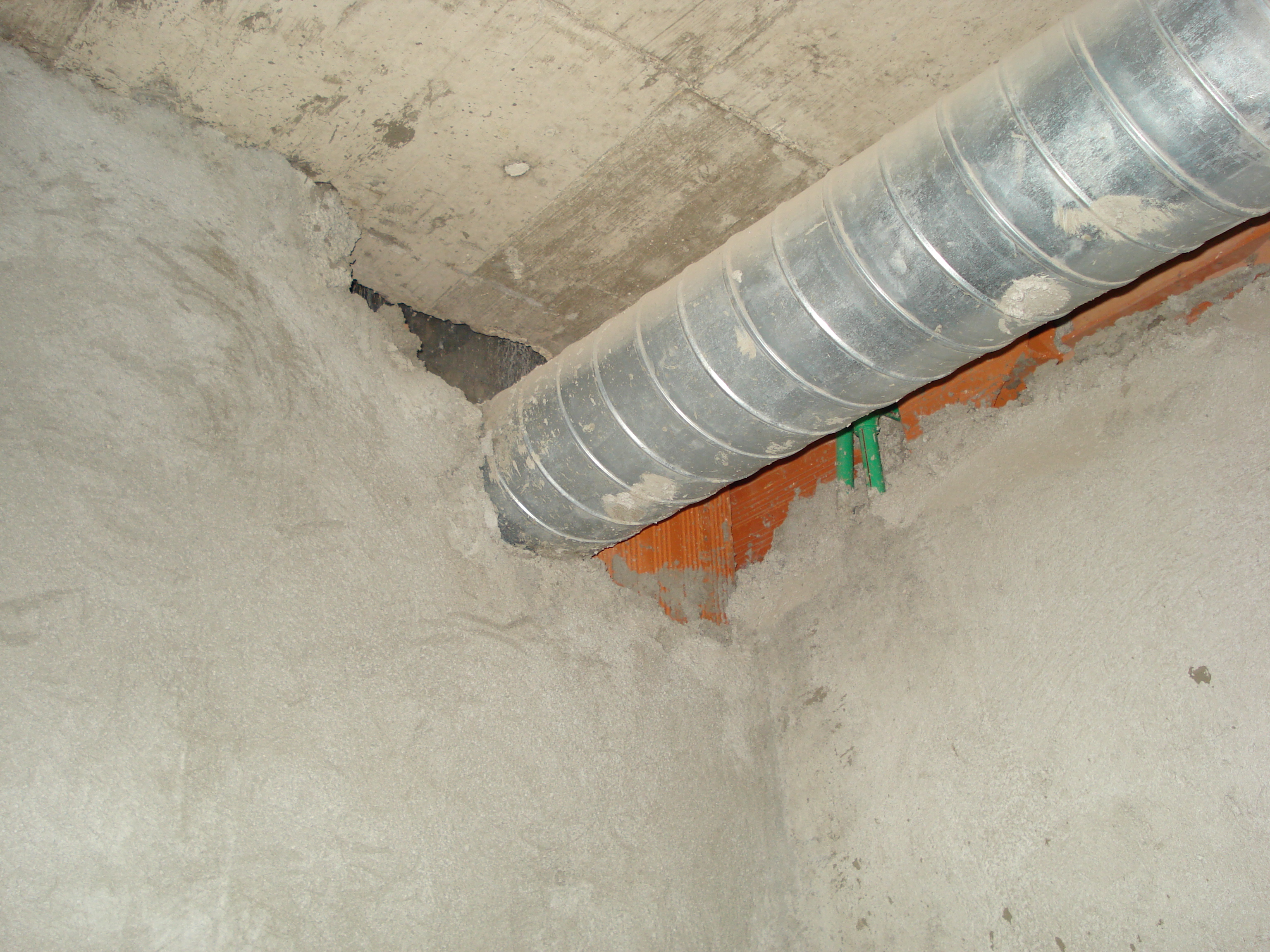

Caros Colegas.
Junto anexo algumas fotos de condutas a passar em tecto falso dentro de um apartamento, a questão é saber se as mesmas devem ser isoladas ou podem ser montadas assim.

Boas.
Suponho que se trate de condutas de ventilação mecanica das extrações da cozinha e casas de banho.
Se assim for não nessecitam de ser isoladas.
Só se torna necessário isolar condutas quando se trata de circuitos de insuflação de ar aquecido ou refrigerado.
O mesmo serve para condutas de ar novo.

Mas no atravessamento, as condutas podem estar em contacto com o cimento /betão ou nessa zona é conviniente colocar um isolamento de forma a permitir no futuro a sua substituição ?

Nas passagens deves de isolar, não para substituir mas sim para não haver corrosão "correntes galvanicas". Se a conduta for isolada
tens menos hipotses de "vibração nas condutas".

Boas.
Se o instalador quiser aumentar ao custo da obra - não ao orçamento, caso
contrário não ganha a obra - isolando a conduta nas passagens das paredes e/ou placas de
piso é com ele, desde que as condutas sejam de extração. As outras devem ser isoladas!
Quanto à provável transmissão de vibrações a origem das mesmas é no equipamento utilizado: ventilador, maquina AC...
se aplicar uma tela antivibrátil na união das condutas ao equipamento as vibrações são eliminadas
Quanto às correntes galvánicas, como não conheço nem nunca ouvi falar de tal coisa, não me vou pronunciar.
