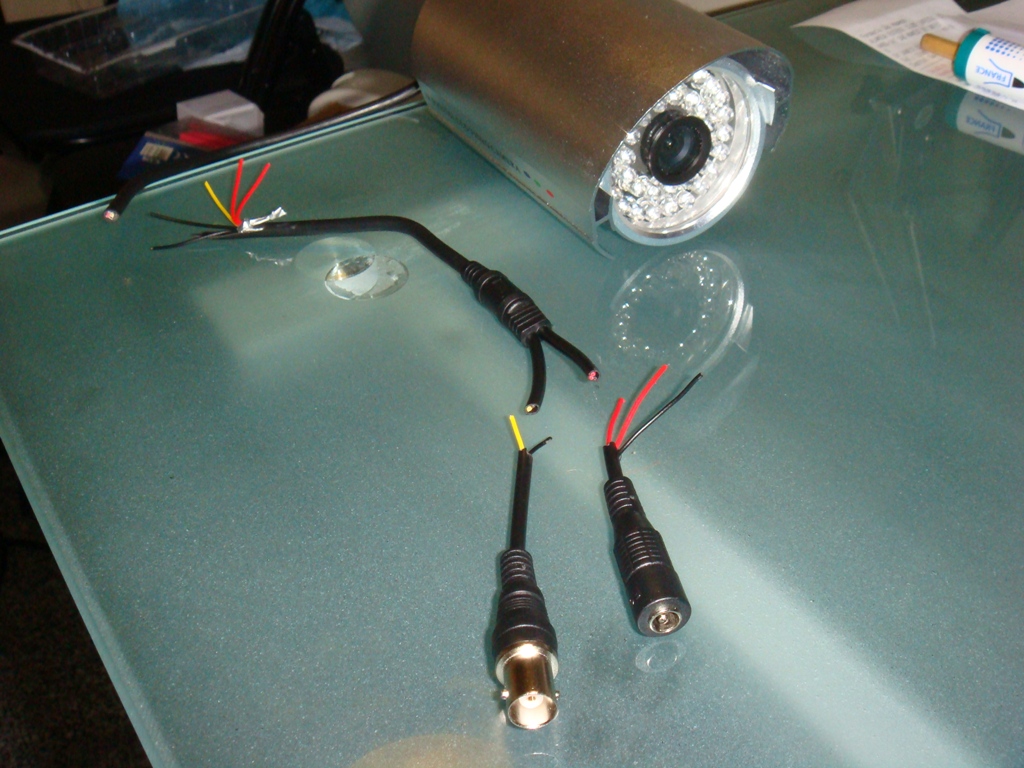

Gostaria que me ajudassem sobre como fazer ligaçoes de camaras de videovigilancia atravez de um cabo utp.
O objectivo seria nas 3 camaras que pretendo ligar ao dvr, serem todas num único cabo utp, onde pasaria a imagem e a respectiva alimentação, mas tenho dúvidas, sobre que ligações/cores dos cabos efectuar.
Junto em anexo uma fotografia de um dos cabos da camara já descarnado, para melhor exemplificação.
Aguardo as v/prezadas noticias.

Viva,
Primeiro preencha o seu perfil!
Se tivesse procurado aqui no fórum já tinha encontrado a resposta.
Para que cortou o cabo?
Para interligar isso com cabo UTP apenas precisava de isto:
Visite aqui este tópico!

Caro amigo,
Agradeço antes de mais a sua colabração.
Quanto ao perfil, não tenho par já mais nada a preencher, futuramente logo se verá...!
A respeito da pesquisa, informo que efectuei, nomeadamente no post que refere, mas não me resolve a questão, senão ora veja:
- Como faz para instalar 3 camaras, que distam do DVR, uns 10mts, 15mts e 20 mts sensivelmente, aproveitando o mesmo cabo UTP para passar o sinal de video e a alimentação? Tem ou não que andar a cortar fio e andar a soldar?

Viva,BestTrader Escreveu:Caro amigo,
Obg.
A actualização do perfil serve para quem está a tentar ajudar saber quem está efectivamente a ajudar. Se alguém com conhecimentos na área ou alguém de fora... Isto para evitar indicações desnecessárias...
Um só cabo é uma exigência? O ideal seria passar um para cada camera! Futuramente se quisesse migrar para o sistema IP podia fazê-lo aproveitado a rede de cablagem... Independentemente disso, o corte de cabos na câmera era totalmente evitável!...
Caso queira usar apenas um cabo (desaconselhável) tem de fazer a interrupção do mesmo nos pontos de ligação das câmeras.
Use isto para ligar a saída de video das cameras:
Se leu o tópico que referenciei tem lá a informação que precisa...

Caro amigo Best Trader o ideal nestas circunstancias sera agrupar as 3 camaras no mesmo local (nem que sejam pontas em cabo RG59) e só a partir daí levar os sinais em cabo UTP, para isso basta adquirir uns "tranceivers" proprios em que, no teu caso, entram 4 camaras em cabo RG e sai em cabo UTP, e no local do gravador o mesmo "tranceiver" faz exactamente o inverso.
Mais informações é so contactar...
