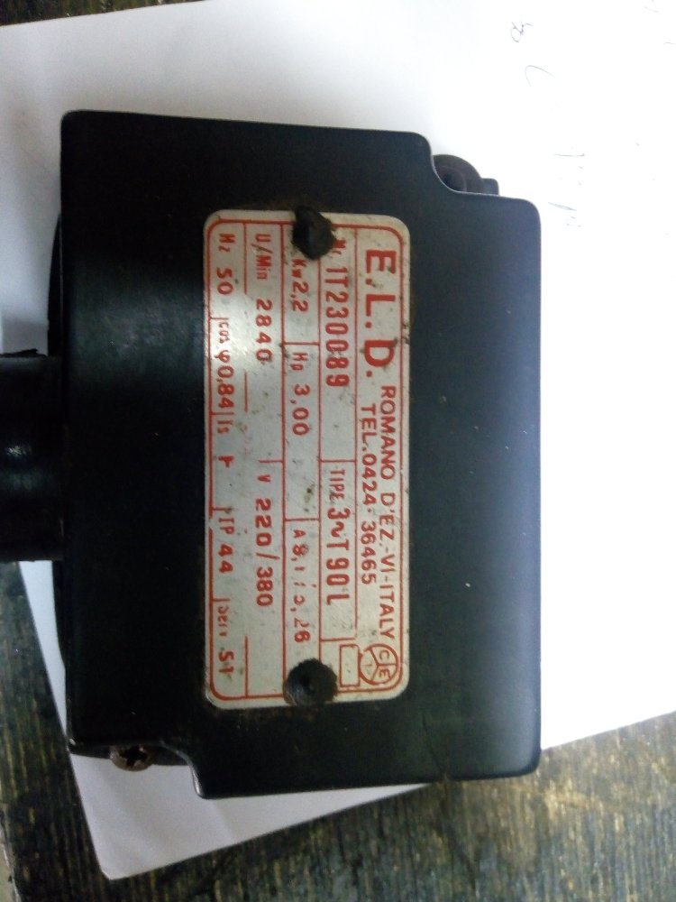

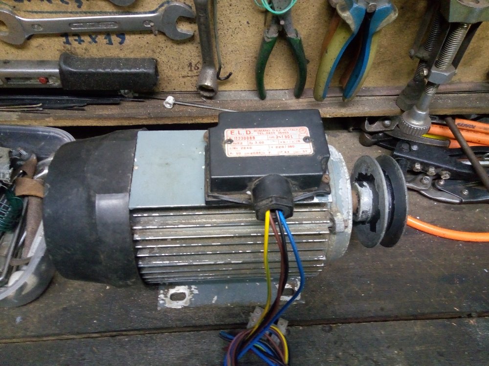

Adquiri recentemente um compressor de ar comprimido industrial de 300l.
Este traz um motor acoplado que estava ligado a funcionar em trifásico.

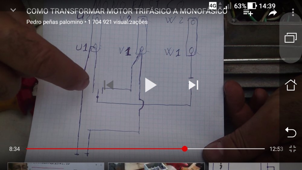

Andei à procura de esquemas para fazer a ligação e fiz a partir de um tutorial e necessito de um condensador, o qual através de umas fórmulas e pelos valores inscritos na tabela do motor deu-me o valor de 150μF.
A minha duvida é se estou a seguir os passos correctos, porque na tabela indica 220V. Será mesmo necessário o condensador para o arranque neste motor? Em relação a trabalhar em monofásico, será que irá perder binário?
Conto com a vossa ajuda e opiniões ;)

nelmindo Escreveu: 24 out 2017, 01:01 A minha duvida é se estou a seguir os passos correctos, porque na tabela indica 220V. Será mesmo necessário o condensador para o arranque neste motor? SIM
Em relação a trabalhar em monofásico, será que irá perder binário? SIM
Além das fórmulas vi por aqui que o critério é de 50μF por Cv, certo?
E a perda de binário será bastante ou não há problema no caso da aplicação onde esta este motor?

No entanto confirma-se os 50μF por Cv, sendo necessário um condensador de 150μF, certo?
Sim, à partida é. O valor obtido, é um valor empírico.

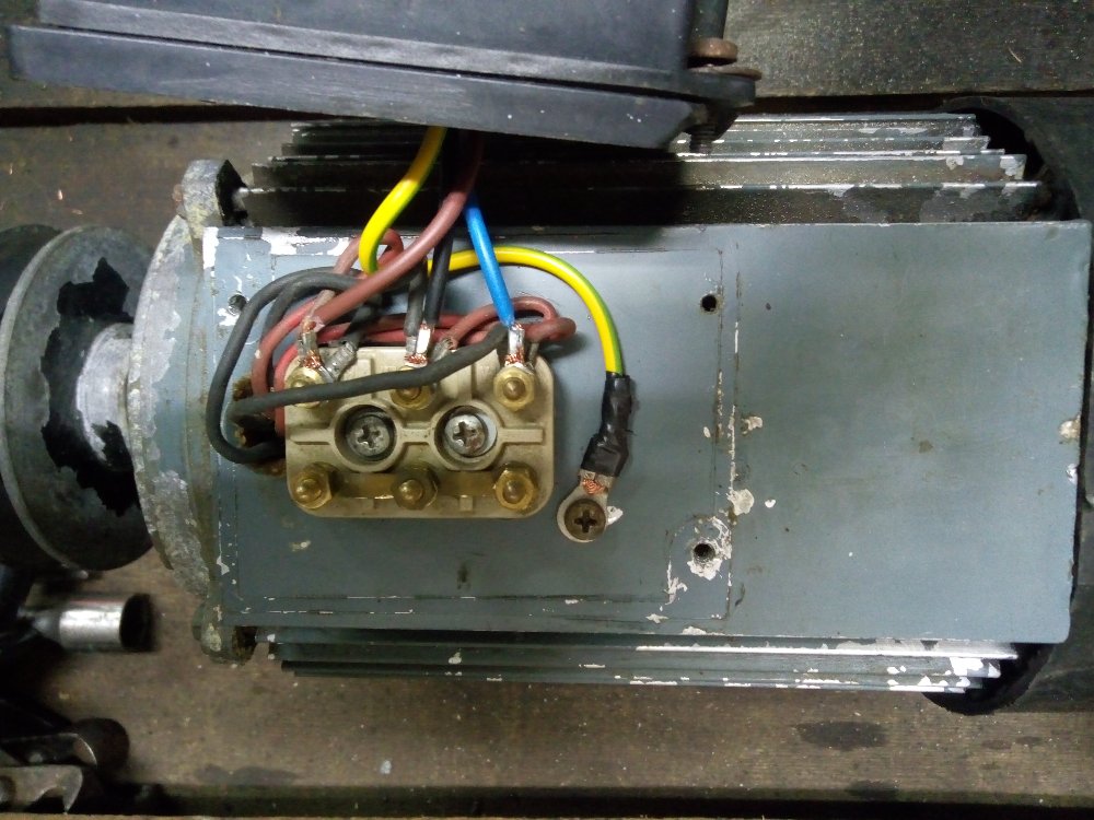

Corrigam-me se estiver errado! Podemos fazer um estrela-triângulo em monofásico, certo!!??
Acho que a ligação que fiz está correcta: U1-U2;L1-L2;W1-W2.

DiogoLisboa Escreveu: 24 out 2017, 21:47
Não, não há hipótese de teres um estrela triangulo em Mono. Nunca, até aos dias de hoje!
Não sei como é que ligaste os fios do motor, dado que os chantes continuam em estrela. Desligaste os fios dos bornes da placa e ligaste do lado contrário, espero que tenhas ligado na mesma ordem. (construção das ligações das placas de motores eléctricos)

Eu liguei com base num esquema que vi num tutorial. Tinha o U2-L2-W2 ligados entre si com umas chapas de latão e os fios de alimentação ligavam no U1-L1-W1.
O que fiz foi ligar todos os fios correspondentes por letra e uma puxada de fios para fora onde irá ligar a alimentação e o respectivo condensador.
Se esta mal, qual é a ligação a fazer?

DiogoLisboa Escreveu: 25 out 2017, 13:34 Eu liguei com base num esquema que vi num tutorial. Tinha o U2-L2-W2 ligados entre si com umas chapas de latão e os fios de alimentação ligavam no U1-L1-W1.
Em relação à rotação ele num curto espaço de tempo vai rodando até às 2840rpm, mas um variador de velocidade e necessário opera -lo certo?
A placa de bornes de motores trifásicos é
U - V - W
X - Y - Z
Para um variador é só instalar (por os parametros) e já está, o comando é separado.
