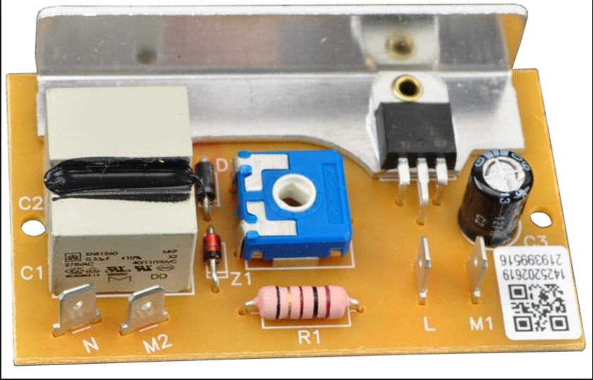

Aproveito para colocar uma questão similar, para um aspirador AEG, mas em que a regulação da potência não é por botão à parte. No meu caso, trata-se de um botão que gira: no mínimo, o aspirador está desligado; à medida que se gira, o aspirador liga e a potência vai aumentando quanto mais se gira o botão, até ao máximo. O potenciómetro está a funcionar mal e altera a potência sozinho e por vezes desliga momentaneamente. A avaria não é constante, mas quando lhe dá a panca é preciso manter o botão numa posição certa manualmente e de forma fixa, para ele não desligar ou alterar a potência. Dá a impressão que, quando o motor aquece um pouco, o problema desaparece, mas por vezes repete-se quando se desloca o aspirador.
Poderá ser alguma soldadura ou será o potenciómetro?
O módulo eletrónico onde está inserido o potenciómetro é o da foto e custa €34. Num aspirador que já tem 6 anos e valeria novo cerca de €100, e em que é muito raro ser ligado sem ser no máximo, queria tentar não comprar a peça. Há forma de bypassar esse problema (o potenciómetro) ou substituir só o potenciómetro?

O potenciómetro é o componente azul, podes substituir ou tentar utilizar um limpa contactos. Como nos aspiradores existe pó muito fino, por vezes acaba por ir parar aos contactos, deixando-os isolados.

O componente que alimenta o motor e o triac. (peça preta fixada no aluminio) o potenciometro e que regula a corrente que passa pelo triac que esse sim deve estar queimado. Bem me parecia que o motor não estava ligado ao trimpot. Potenciometro são outros objectos semelhantes e com a mesma finalidade. Mas mais robustos e com veio onde encaixa um botão de plástico. Não dá para ver na foto mas o triac deve ser um BTA 16 de uso geral. Não se ponham a inventar e a queimar placas de 30 e tal euros quando o triac custa 50 cêntimos ou por aí.

LVirtual Escreveu: 25 nov 2017, 07:53 O componente que alimenta o motor e o triac. (peça preta fixada no aluminio) o potenciometro e que regula a corrente que passa pelo triac que esse sim deve estar queimado. Bem me parecia que o motor não estava ligado ao trimpot. Potenciometro são outros objectos semelhantes e com a mesma finalidade. Mas mais robustos e com veio onde encaixa um botão de plástico. Não dá para ver na foto mas o triac deve ser um BTA 16 de uso geral. Não se ponham a inventar e a queimar placas de 30 e tal euros quando o triac custa 50 cêntimos ou por aí.
joao.pt Escreveu: 24 nov 2017, 23:31 O potenciómetro é o componente azul, podes substituir ou tentar utilizar um limpa contactos. Como nos aspiradores existe pó muito fino, por vezes acaba por ir parar aos contactos, deixando-os isolados.
Obrigado pelas respostas. Eu também pensei ser o componente azul o potenciómetro. É no centro deste que encaixa o veio do botão externo rotativo que liga/desliga e regula a potência, conforme referi no meu post anterior.
No link seguinte, há várias fotos desse módulo, mas está a inscrição "pot", que penso ser de potenciómetro. Logo na primeira foto que eles têm, passando o rato por cima dá para ampliar e ver as inscrições em cada componente, incluindo o triac.
https://www.massinger-ulm.de/epages/613 ... 93995533bw
Mas, no meu raciocínio de leigo, tendo em conta que, quando o problema ocorre, basta um ligeiro toque no botão rotativo cujo veio regula o componente azul para resolver o problema, terá lógica pensar que a avaria está no triac, componente que não é diretamente comandado pelo botão externo?

o triac é directamente comandado pelo botao externo, vulgo trimPOT ou potenciometro, whatever.
essa coisinha azul na pratica e independentemente do nome que lhe deêm, é uma resistencia variavel,
que liga directamente no pino de controlo do triac. é uma questao de ver as ligaçoes por baixo da placa.
ora bem, o triac no fundo nao passa dum interruptor comandado por tensao, tensao essa que é regulada pelo trimpot.
ou seja quanto mais elevada for a tensao no pino de controlo do triac (gate) maior é a tensao e corrente que o triac deixa passar
entre os outros dois pinos. é algo semelhante ao que fazem aqueles interruptores para reduçao da luz duma lampada.
alias o circuito é em tudo semelhante, onde se liga um motor monofasico tambem se pode ligar uma lampada de incandescencia.
é certo e sabido que com o tempo e o uso e o ambiente onde é usado, os potenciometros/trimpots tem tendencia para carbonizar os contactos internos e deixar de funcionar correctamente, mas em triac's com muito uso e mal dimensionados para a utilizaçao que teêm tambem costumam ir "morrendo" com o tempo. Por isso eu começava por trocar o triac primeiro e só depois a resistencia variavel. e nunca iria fazer qualquer especie de by-pass ao potenciometro. isso é que nao é mesmo boa ideia.
e depois de olhar para a foto do link, confirmo que é um triac igual ao que referi antes.
BTA ou BTB16 sao basicamente iguais como se pode ver na sua folha de caracteristicas aqui:
http://pdf1.alldatasheet.com/datasheet- ... BTA16.html
as diferenças sao apenas em certas caracteristicas que nao devem afectar o circuito em nada...

Procurei mais um pouco na net e há vários casos iguais ao meu relatados. Se bem entendi, a substituição dessas duas peças não resolve o problema.
A solução, que, tal como diz o Hagis2K no forum https://www.badcaps.net/forum/showthrea ... &styleid=8 lhe foi indicada por um técnico da Eletrolux (são iguais aos AEG), passa por recalibrar o potenciómetro (se bem entendi). Ele indica os passos, embora eu não tenha percebido muito bem. Nesse tópico remetem ainda para um forum em polaco (https://www.elektroda.pl/rtvforum/topic2559147.html) onde, felizmente, cada post pode ser traduzido para inglês, mas aí também remetem para um fórum em checo (http://www.ebastlirna.cz/modules.php?na ... ic&t=65192) e aqui, com o google tradutor, não consegui perceber muito.
Também referido no primeiro forum indicado fica aqui anexo o procedimento de recalibragem. Vou tentar.

Finalmente abri de novo o aspirador para a calibração da placa. Fui desleixando porque as oscilações de potência eram toleráveis. Mas agora já tinha um fantasma em casa. Desde que tivesse ficado ligado à tomada, por vezes ligava-se sozinho no mínimo.
O que interessa: FUNCIONA! Tal como descrito no pdf, com as necessárias adaptações, pois o meu botão roda na vertical e não na horizontal, o que dificulta marcar o mínimo, pois tenho que desmontar a placa e o botão para fazer a marcação exata sem que o potenciómetro gire enquanto desmonto. Usem um marcador de ponta fina para marcar o melhor possível o Off, mínimo e máximo antes de desmontar, sempre ajuda um pouco. Já a posição de reinicialização é fácil, é mais ou menos oposta ao mínimo. E, não se assustem. Quando ligam a ficha à tomada para reinicializar, ele demora 2 ou 3 segundos para começar a trabalhar mas liga mais do que no máximo, e, com o aspirador aberto, parece que vai levantar voo.
Já não tenho fantasma em casa, e as oscilações pararam. Devo ter posicionado mal a posição mínima, pois se se empurrar bem o botão no máximo, ele tende a desligar. Mas, como basta não empurrar o botão bem até ao máximo, por enquanto vai ficar assim. Espero que dure.
