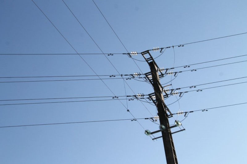

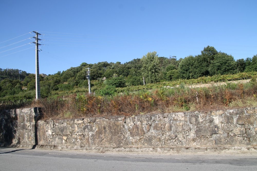

Boa noite,
Gostaria da vossa opinião em relação à potencial construção de uma casa junto a um poste deste. Cerca de 40m de distância e estaríamos sempre a falar de uma casa térrea. Que tipo de poste é este? Há perigos para a saúde ou tratar-se somente de um eventual "problema" estético? Tenho 3 crianças e fico com receio de colocar a saúde deles em risco. Obrigada desde já.

Re: Que tipo de poste é este? Media ou alta tensão?
Confirma-se linha de 60kv (60000 volts)
Não dá para ver mas o poste naquele quadrado preto em baixo deve ter a inscrição LN60 (linha 60kv)

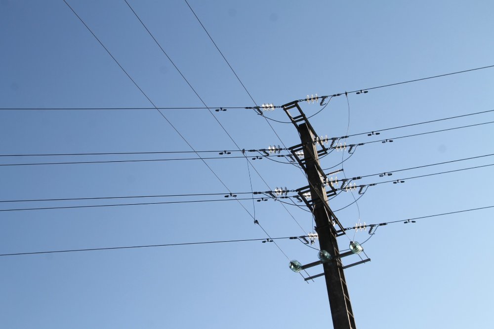

Boas senhora “Filipasant10”
De acordo com o solicitado, permita-me responder às suas dúvidas por forma a deixá-la um pouco mais tranuila.
Respondendo então às suas questões e, que são muitas, direi o seguinte:
1º - Trata-se de um poste de amarração para alta tensão.
2º - Tal como referido por outros colegas em posts anteriores, existem duas coisas a saber:
a)- Os campos eletromagnéticos presentes nas linhas elétricas, quer elas sejam de baixa, alta ou muito alta tensão.
b)-Existe um trabalho do professor doutor, eng. José Luis Pinto de Sá do instituto Superior Técnico, no qual explica muito bem o conceito de
linhas elétricas de muito alta tensão e a saúde pública.
Tal artigo, publicado em fevereiro de 2008, não teve a opinião generalizada sobre tal doença cancerígena. No entanto, também não
estabelece qualquer paralelismo entre as linhas de muito alta tensão e o cancro, muito embora existam outros cientistas com opinião
divergente.
Voltemos então ao tema central da questão ventilada.
3º - Relativamente à construção debaixo da linha, terá de proceder ao seguinte:
a)- Antes de iniciar a obra deverá contactar a empresa distribuidora e remeter uma cópia do projeto, afim de saber a viabilidade do mesmo.
b)– De acordo com o RSLEAT 1/92 que ora substitui o anterior decreto 46847, publicado em 27 de janeiro de 1966. Designa muito bem as
distâncias a cumprir entre uma habitação e uma linha elétrica, conforme descrito nos artigos 6 º números 1 e 2, do número 7 º parágrafo
único e, do artigo 29 do acima citado regulamento, do qual se transcreve o texto abaixo conforme sublinhado a negrito.

4º - De acordo com o descrito, sou de opinião que viver nas proximidades ou mesmo debaixo de uma linha de alta ou muito alta tensão com as
condições mostradas nesse apoio, torna-se menos perigoso viver debaixo de uma linha dessas do que nas proximidades de um edifício mais
alto e sem qualquer protecção contra descargas atmosféricas.
5º - Ainda que se trate de uma linha de 60 Kv não apresenta condutor de terra, uma vez que esta linha está a distância superior a 2 km de uma SE
(subestação).
Isto porquê?
Porque na imagem mostrada na figura acima apenas são visíveis os condutores de fase e, mais abaixo, vê-se de forma nítida o condutor OPGW de
comunicações entre SEs, passado posteriormente à construção da linha.
6º - Devo referir que apesar da inestética causado pela poluição visual, como refere a distância entre este apoio e a nova construção, apenas será
uma questão de natureza estética.
Por último, de referir que se a construção se situar debaixo da linha, a nova edificação não irá cumprir a distância regulamentar de acordo com o
artigo 29.
Espero ter ajudado a dissipar algumas dúvidas existentes.

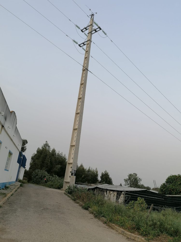

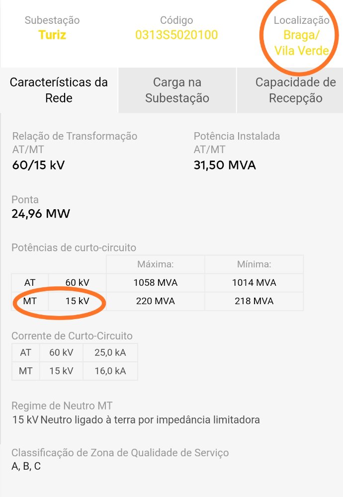

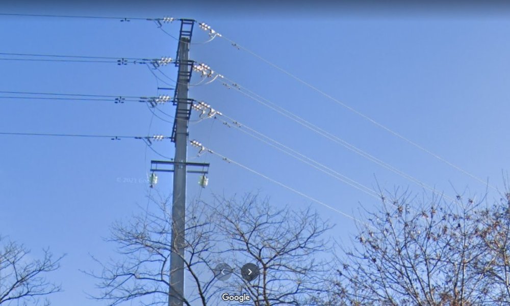

Boa noite!
Tenho uma dúvida semelhante da sra. Filipasant10. Tenho em vista uma casa terrea inserida numa urbanização numa freguesia de Vila Verde (distrito de Braga) que tem os seguintes 2 postes de eletricidade a cerca de 50 metros da casa. Serão de alta tensão?
Muito obrigada desde já a quem puder ajudar a esclarecer.
No seu caso trata-se de MT (média tensão). Que nessa zona são 15kV (15000v).

Olá meu amigo “arc “
Meu amigo, pela imagem da foto e a julgar pelo número de isoladores e pelo tipo de postes, direi tratar.se de uma linha de média tensão
a 30 KV. Por outro lado se essa linha não estorvar a construção da nova moradia, permita-me dizer-lhe que a proximidade da linha evita
que os raios directos recaiam sobre a mesma.
Pela foto postada, parece-me que a linha principal será a AA 160 mm2 ou aster 117 mm2, enquanto, que a linha derivada para o PT, possa
ser em AA de 50 mm2 ou Aster de 50 mm2.
A preferência da EDP hoje denominada E-Redes, pelo material Aster, advém deste tipo de material ser de uma dureza superior ao
alumínio. Daí que as novas construções sejam hoje todas executadas com esta metodologia construtiva.
Isto porquê?
Porque neste momento, devido a normalização, os isoladores têm de suportar sobretensões elétricas, derivadas de uma descarga
atmosférica ou causadas por manobras na rede. Daí o número significativo do número de isoladores que compõem as cadeias de
amarração tanto no PT. Todavia e, a julgar pelas fotos atrevo-me a opinar tratar-se de uma linha a 30 KV.
Apesar da existência da linha se encontrar no interior da sua propriedade, importa referir o seguinte:
1º - Existe regulamentação específica sobre este tipo de construções elétricas.
2º - Alguém teve de autorizar a passagem das linhas pela propriedade.
3º- Pela regulamentação existente, a colocação desses dois apoios no interior do terreno, dá direito a que o proprietário ou usufrutuário
receba indemnização pela colocação dos apoios nesse terreno.
4º - Poderá tratar-se apenas de alteração no transporte de potência e, a linha ser já existente com apoios mais baixos, distâncias mais
curtas e com distâncias menores ao solo .
Para o caso do terreno ser de donos anteriores deverá confirmar junto da delegação regional de energia e geologia norte se a linha se
encontra licenciada. E, se os antigos proprietários deram autorização (escrita ou verbal) para que a linha ali fosse construída e,
licenciada perante esta DGEG.
Isto porquê?
Cptos
JAG

Muito obrigada a todos pelos pareceres!
Entretanto recolhi mais informação que estava afixada no poste, a qual anexo nas fotos abaixo caso ajudem a tirar a dúvida final sobre a voltagem.
Não sei se fará diferença saber, mas trata-se da freguesia de Moure em Vila Verde e não, Turiz.
Muito obrigada!
Ana
Muito obrigada!
Ana

Boas meu caro “arc “
Relativamente à sua dúvida, permita-me que lhe deixe um pequeno esclarecimento sobre o assunto supramencionado.
Placa de codificação do PT.
Esta placa tem no seu interior um triângulo equilátero de fundo amarelo e lados debroados a preto. Tendo por símbolo inscrito sobre fundo
interior amarelo uma faísca, a qual, representa o símbolo de morte por eletrocussão.
Ainda nessa mesma placa retângular, mais acima, a começar da esquerda para a direita, podemos encontrar inscritos no interior dos
quadrados o seguinte:
a) – O concelho, sendo que no caso em concreto este encontra instalado no concelho de Vila Verde.
b) – A letra C ou D.- Serve para designar o proprietário do posto de Transformação.
c) - Sempre que se trate de um PT público ser-lhe-à aposta a letra D quando se trata de um PT particular este quadrado será preenchido
com a letra C
d) - E por último, o número que referencia o PT em SIT.
As duas últimas filas de quadrados, correspondem às coordenadas da referênciação em SIT, por forma a ser uma mais valia no caso de avaria.
Posto isto, importa referir, tratar-se de um PT do tipo aéreo cuja potência poderá oscilar entre 50 e 100 KVA, dependendo da potência
prevista para a zona, dotado de uma tensão de alimentação a 15 KV.
O porquê de tal afirmação?
Porque na identificação da linha, vem referido esse nível de tensão.
Se não vejamos:
Regime de Neutro MT
15 KV - Neutro ligado à terra por impedância limitadora
Cptos
JAG
