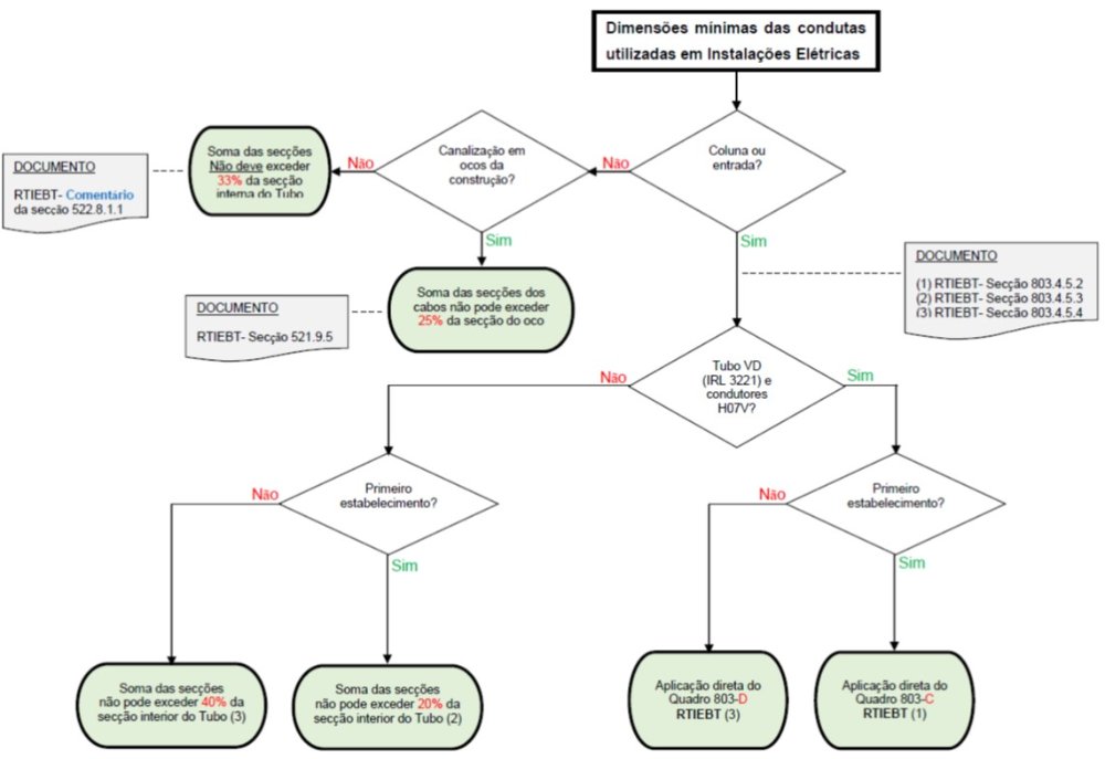

Depois de ler vários tópicos sobre dimensionamento de tubagens das instalações elétricas fiquei em dúvida onde deveria dar a minha opinião, daí ter criado este novo tópico como resposta a todos eles:

Após leitura atenta, reparo que, apesar de alguns bons comentários e sugestões, se avançam com soluções preconizadas no manual ITED e também se sugerem soluções definidas nos anterior es regulamentos (RSIUEE e RSICEE – DL 740/74).
Embora do ponto de vista técnico não seja grave, do ponto de vista legal tais considerações não fazem sentido pois as regras do ITED não se devem aplicar às intalações elétricas e o DL 740/74 foi revogado pela publicação das RTIEBT.
Mas porque não procurar as respostas e soluções nas RTIEBT?
Foi o que procurei fazer, e partilho, no fluxograma de síntese:
São bem-vindos todos os comentários construtivos, críticos e complementares.
