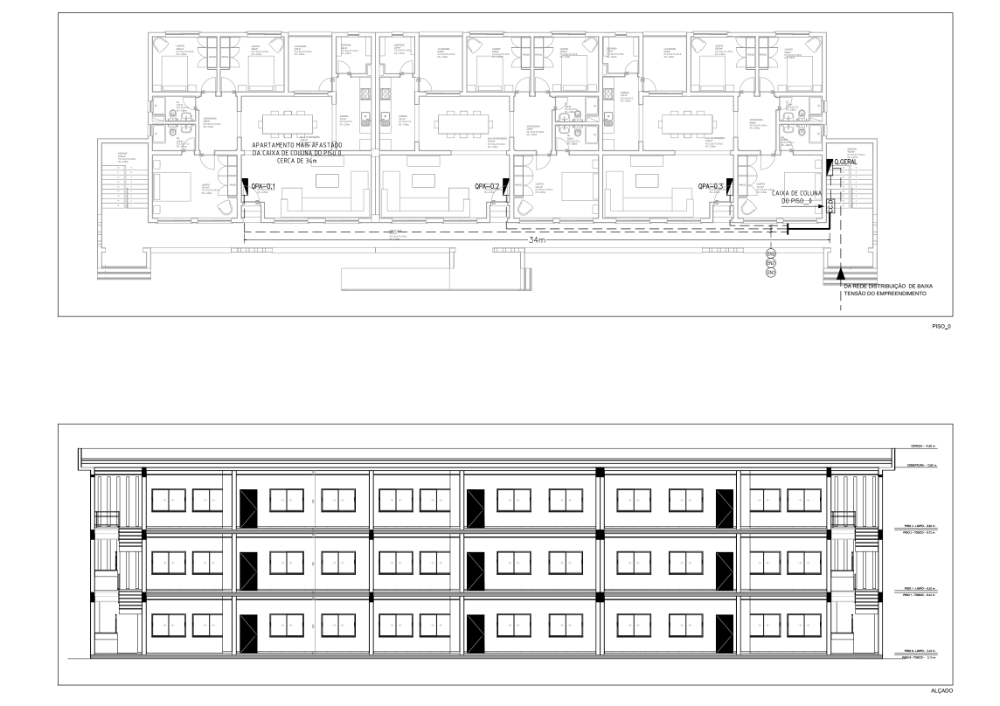

Num edifício de 3 pisos com 3 Apartamentos T3 por piso, em cada piso preve-se uma caixa de coluna com quatro saídas trifásicas.
Apartamento T3:
S=13.3KVA
Ib=19.20A
L=34m (Distancia entre a Caixa de Coluna e a Entrada do Apartamento)
A RTIEBT Secção 803.2 (803.2.4.4 Quedas de tensão):
b) 0,5 %, para o troço correspondente à entrada ligada a uma coluna (principal ou derivada) a partir de uma caixa de coluna, no caso das instalações não individuais;
Dimensionamento
Condutor: Cobre
Secção: 16 mm2
Atendendo a o limite da queda de tensão obtive a seccção de 16mm2.
Esse procedimento ainda está atualizado? Um cabo de 6 ou 10 não seria adequado ?

Caro Icmmonteiro,lcmmonteiro Escreveu: ↑01 mai 2020, 22:58Outro pormenor
34 metros entre a caixa de coluna e o apartamento?
Referiu um edifício... Esta certa esta distância?
A distância de 34m é do último apartamento em relação a caixa de coluna do piso.

Caros Amigos,
Envio em anexo uma peça desenhada para melhor compreensão da questão levantada.
Cpts,
Cpts,

A sua questão e saber como calcular a seccao dos condutores para a entrada em cada apartamento?
Electrobom
- Aprendiz
- Mensagens: 114
- Registado: 19 mar 2018, 14:27
- Profissão: Electrotécnico
- Localização: Luanda
Re: Instalações Coletiva - Entrada
Sim, eu calculei e obtive os seguintes dados:lcmmonteiro Escreveu: ↑03 mai 2020, 17:45A sua questão e saber como calcular a seccao dos condutores para a entrada em cada apartamento?
Apartamento T3:
S=13.3KVA
Ib=19.20A
Dimensionamento
Condutor: Cobre
Secção: 16 mm2
A minha duvida esta na seccção do cabo ser de 16mm2. Acredito ser muito mais so obtive essa seccção devido a Queda de Tensão minima 0.5% referida pela norma.

E esta correto.
Ate 34 metros tem uma queda de tensao maxima de 0.42%

Só uma curiosidade, porque razão a Coluna montante não se desenvolve na vertical a meio do edifício, e deixa de ter essas distancias nas derivações às frações.
Porque não faz a partir do Q. Colunas 4 saídas, uma para cada piso, diminui a secção das tubagens e cablagens.
