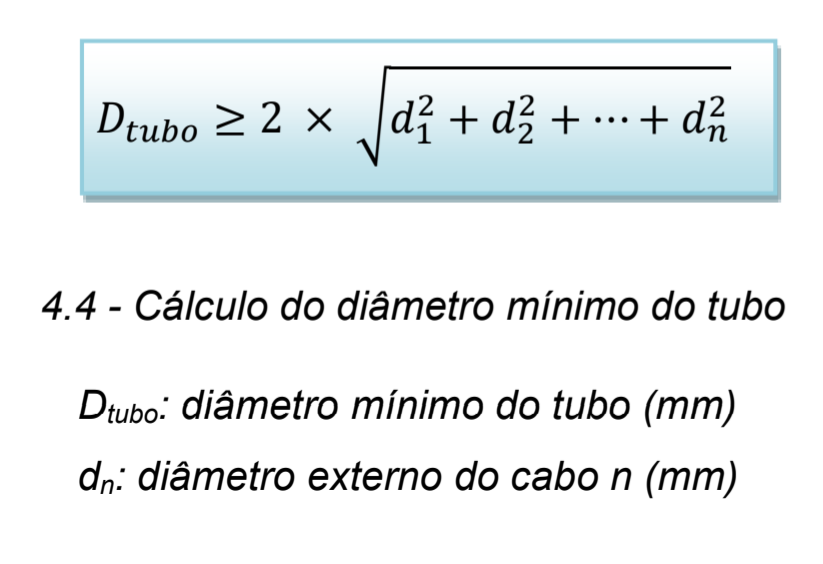

Boas,pedro caetano Escreveu: ↑24 abr 2020, 08:25boas. pergunto quantos cabos utp e coaxiais se pode colocar num tubo de 50mm? cump
essa resposta não será assim tão direta.
Primeiro tem que se saber espessura dos cabos UTP e Coaxial e depois efetuar as contas que estão no manual ITED.
Formula calculo diâmetro tubos:
Os melhores cumprimentos
orabolas

boas. esta correto mas agora digam-me se é correto colocar 7 cabos utp e 7 cabos coaxiais e fibra otica num tubo de 50mm e uma extensão de 12m tudo as curvas? cump

Tal como dito acima para resposta a isso deve ser usado a formula de cálculo.

As tecnologias nas redes individuais podem ser partilhadas - ref.5.2.1, alinea f) do manual ITED 3 (estou a referir-me a redes de telecomunicações apenas, como é óbvio). Contudo devem-se observar os requisitos para correcta execução da rede de tubagem (nomeadamente a ângulos e curvas).
Para o dimensionamento de tubagem mínima deverá ser utilizada a fórmula de calculo referida anteriormente.
Sabendo o diâmetro do cabos, facilmente perceberá se o dimensionamento em projecto cumpre ou não.
