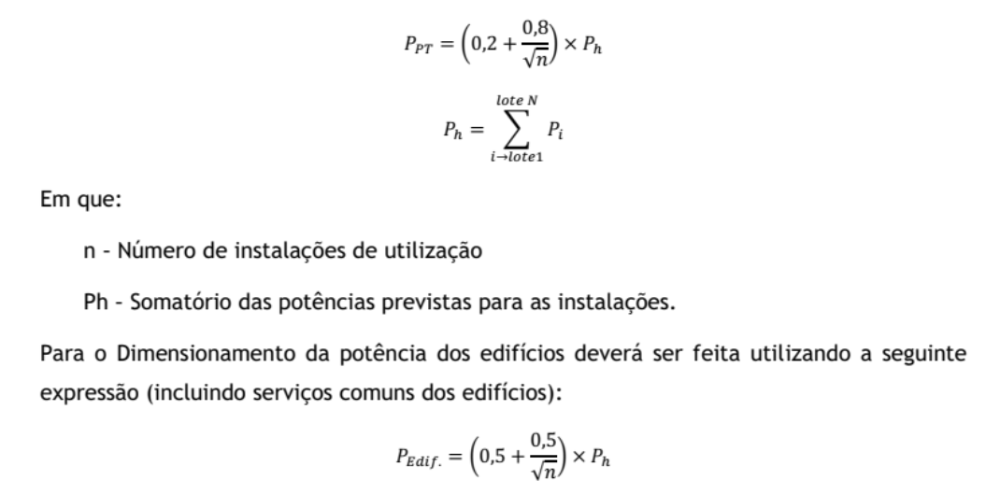

Bom dia amigos,
Recebi uma Memória Descritiva de Instalações Eléctrica, que utiliza para o dimensionamento das potências dos edificios e do posto de transformção as formulas em anexo.
Gostaria de seber qual é a Bibliografia em que foi baseada ou se alguém conhece essa expressão.
Obrigado!!

Normas da EDP aplicáveis a redes de distribuição

andrelima14 Escreveu: 28 nov 2018, 13:31 Normas da EDP aplicáveis a redes de distribuição
Obrigado Andrelima.
