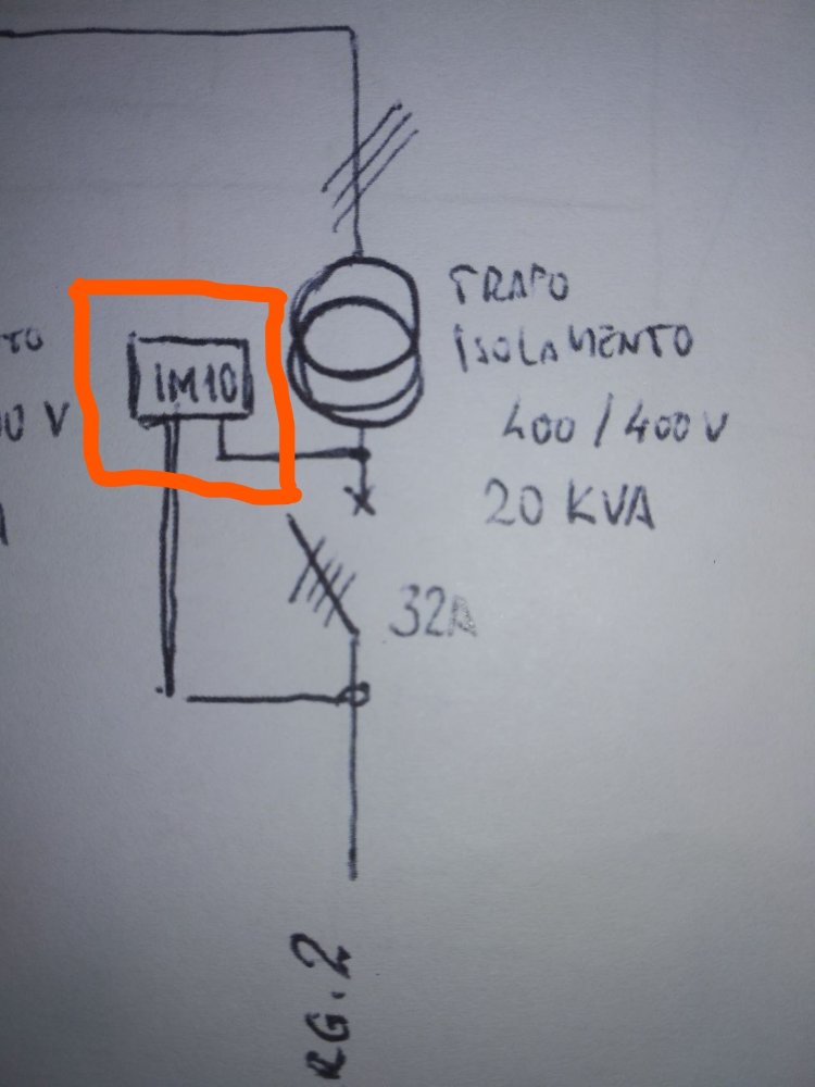

Boas amigos.
Alguém pode dar uma ajuda sobre que dispositivo é esse junto do transformador isolador. Acredito que é um relé mais estou com duvidas.
Imagem em anexo.
Obrigado!! :V

Será um Vigilohm da Schneider? Esse esquema não tem legenda?

joao.pt Escreveu: 10 out 2018, 17:02 Será um Vigilohm da Schneider? Esse esquema não tem legenda?
Obrigado João é um Relé Monitor de Isolamento da Gama Vigilohm.
