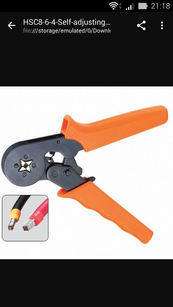

Estava a pensar neste tipo, de terminal tubular e neste tipo de alicate, que ao cravar torna o terminal tubular em rectangular.
Eu referi H07V-R, mas acho que este tipo não é autorizado em quadros, só H07V-U e H07V-K.

Por norma na eletrificação de Q,E usa-se condutores flexíveis com esse tipo de ponteiras.
