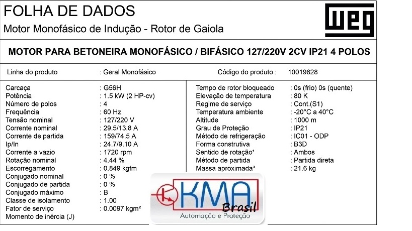

Tentei inserir a imagem diretamente mas não consegui. Também não possuo privilégios para enviar anexo.
Motor Weg monofásico de indução - Rotor de gaiola
Motor para betoneira monofásico/bifásico, 127/220, 2 cv ip21, 4 polos
Carcaça : G56H
Potência : 1,5 kw (2HP-cv)
Número de polos : 4
Frequência : 60 Htz
Tenção nominal :127/220 V
Corrente nominal : 29.5/18.8 A
Corrente de partida :159/74.5 A
ip/in : 24.7/9.7 A
Corrente a vazio :1720 rpm
Só reforçando. Eu gostaria de eliminar/amenizar o pico de trabalho do motor no momento da partida e com isto poder utilizar um gerador de potência menor. Caso os senhores precisem de mais alguma informação para poder me ajudar, por favor me retorne.

Será preciso saber tambem a característica do gerador que tens.
De acordo com os dados, o Motor na sua partida (arranque directo) precisa de 159A (se ligares a 127V) ou 74.5A (se ligares a 220V) por isso não pode alimentar o Motor com Gerador de 3KVA (23.6/13.6A) mesmo ligado ao um Inversor (vulgo Variador ) de frequência com arranque softstart o gerador de 3kva não compensa o In (29.5/18.8A) do Motor. Já um gerador de 6KVA + Variador de Frequência acredito que dá para alimentar o motor.
Atentamente.
