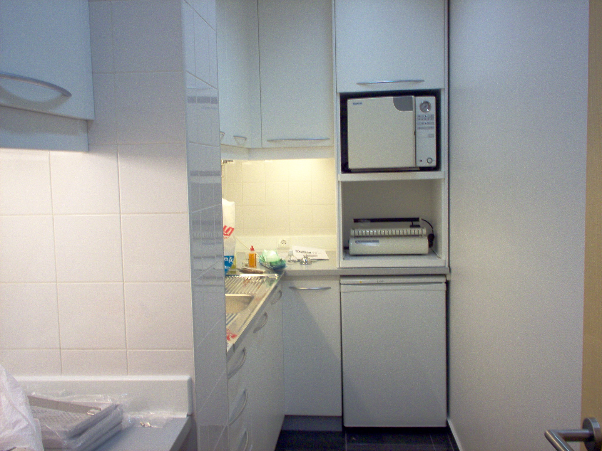

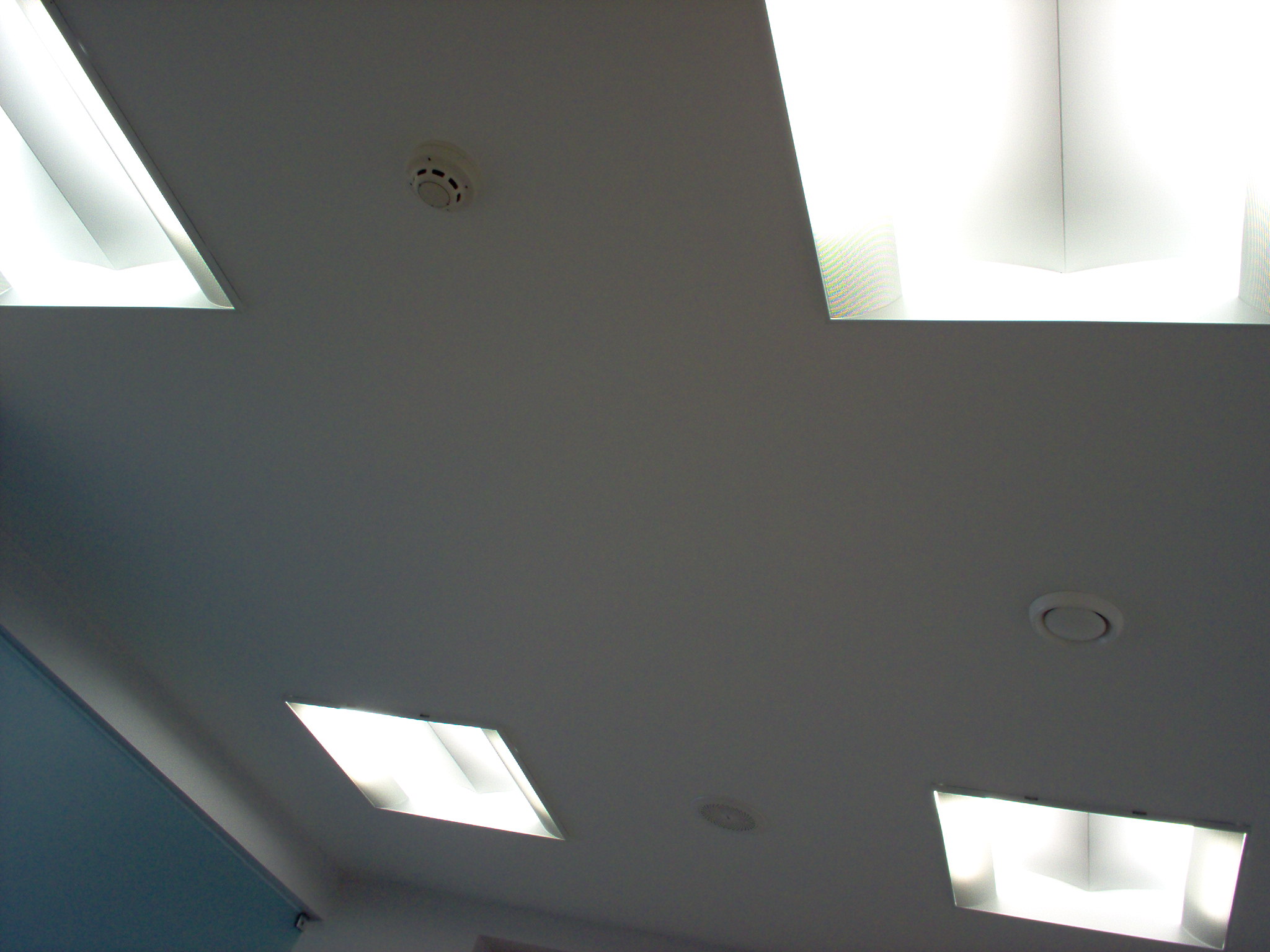

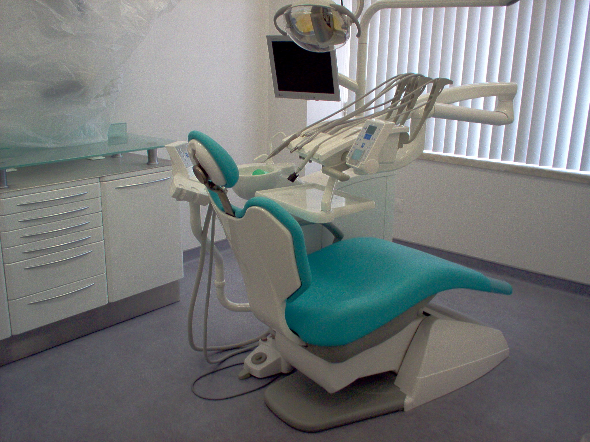

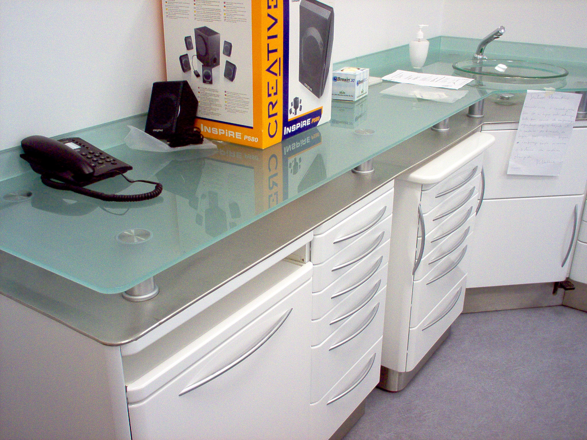

Assim à primeira vista, vai ter diversos equipamentos para alimentar, como por exemplo:
Cadeira de dentista, Raio X, Reveladora, Seladora, Autoclave, Cuba ultra sons, Vibrador de Amalgama, Fotopolimerizador, Negatoscópio, etc, etc.
Iluminação normal, Tomadas de uso geral, iluminação de evacuação, e iluminação anti-pánico.
Deteção de Incêndios, com detetores nas salas, gabinetes, corredores, sinalizadores de ação nas portas dos gabinetes e salas, eventual botoneira de emergência.
Tratando-se de uma unidade ou estabelecimento de saude privado, dependendo da sua dimensão eu instalaria iluminação de evecuação (saída) e iluminação anti-pánico, nos corredores de acesso à rua.
A iluminação normal dos corredores de acesso à rua em dois circuitos distintos e IDs separados.
Iluminação indireta dos gabinetes de dentista.
Nos consultórios kits de emergência nas luminárias.
Nos wcs, vestiário de pessoal, sala de esterelização, iluminação de evacuação.
Ligações equipotênciais suplementares.
Som ambiente.
Se necessitar de aumento de potência, cuidado que pode vir a ter necessidade de projeto elétrico.
