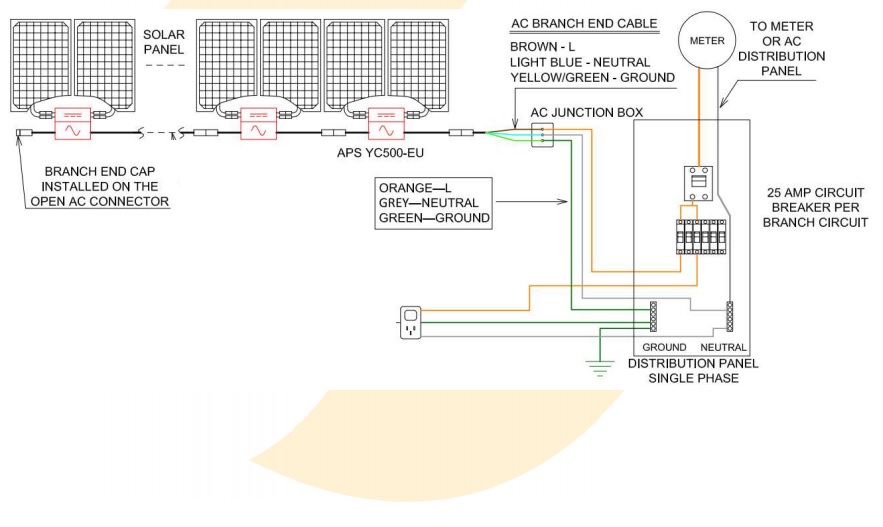

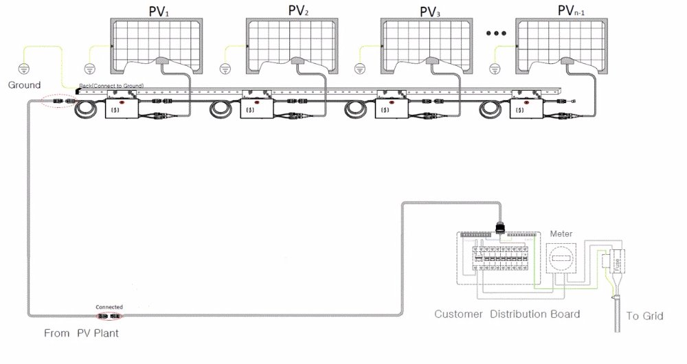

Boa noite a todos,
Como é se faz a ligação de um sistema fotovoltaico, até 1500W, num quadro de uma moradia? Alguém tem alguma foto/imagem ou esquema exemplificativo desta ligação?
Como não pretendo injetar o excesso de produção na rede, como faço para limitar a produção nos casos em que o consumo na habitação não é suficiente para consumir toda a energia produzida?
Já agora, aproveito este tópico para perguntar quais os dispositivos de proteção a instalar, mesmo para potências mais baixas, ou seja, mesmo para um KIT de 250W.
Agradeço desde já a atenção dispensada.

Deixo aqui alguns esquemas genéricos.
Quanto ao limitador, vai encarecer-lhe bastante o sistema...o ideal será dimensionar o sistema para o seu consumo. Em vez de 1500W porque não instala apenas 1000W?

De forma resumida, pense na instalação fotovoltaica como se de um outro circuito qualquer. Deve ter um disjuntor exclusivo para esse circuito, devidamente dimensionado. Regra geral, para pequenas instalações, recomendam fio de 2,5mm2 (poderá ser de 1,5mm2 para distâncias curtas); isto naturalmente para o troço após o inversor - corrente alternada. O disjuntor pode ser de 6A, para potência instalada até 1500W.

Venho só corrigir o seguinte. Ontem falei no disjuntor de 6A, mas será mais adequado um de 10A para os 1500W de painéis. 6A também dá, mas fica mais no limite. E qualquer deles é adequado para fio de 1,5 ou de 2,5.

Estes sistemas com microinversores, podem até ser ligados a uma tomada da habitação (através de um ficha Schucko).
Claro que o ideal é levar um circuito até ao quadro, onde levará a respectiva protecção.
