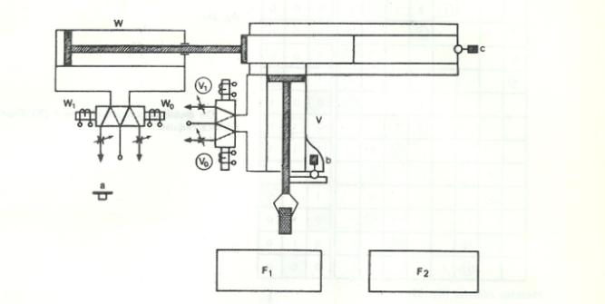

Olá
Mais um esquema para fazer em PLC ou contactores
O esquema representa um sistema de transferência de uma peça entre dois “fornos” um de pré-aquecimento e outro de aquecimento mais intenso tipo “Forja”
O ciclo é o seguinte:
1-Ao repouso, colocar a peça manualmente no suporte
2-Acção sobre (a) pelo mesmo operador, a peça desce até ao F1
3- A peça em posição de pré-aquecimento deixar de pressionar a) e V fica activo sobre pressão de forma a manter a peça dentro de F1
Passados 5 minutos a peça sobe
4-Acção sobre (b) fim de curso e a peça é transferida por (W)
5-Acção sobre ( c) e desce a peça na “forja” “forno com uma temperatura mais elevada.
6-V e W são mantidos sobre pressão de forma a manter a peça no Forno F2 durante 3 minutos e a peça sai.
7-Acção sobre (b) e a peça sobe
8- Acção sobre (C ) e o ciclo termina
