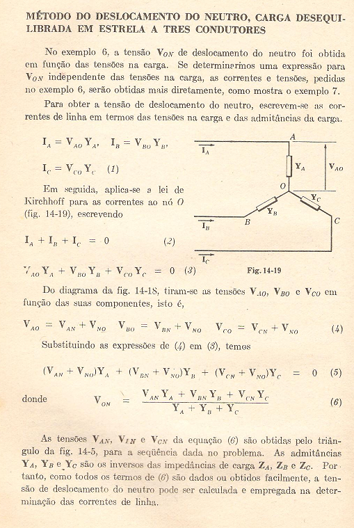

Método do deslocamento do Neutro. Carga desequilibrada em Y
220/127 V

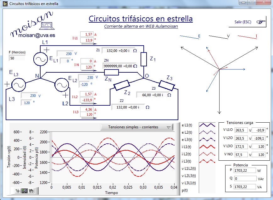

Será que se consegue ligar um berbequim, numa das fases e nas outras duas, lãmpadas de 400 W ,sem neutro ou melhor ",falso neutro."
Duas lâmpadas de 400 W ou projeciores e um berbequim 650 W a 1000 W cosseno fi 0,8.
Calcular a tensão VA0
RA=RB=132 Ohms -----400 W em 230 V
RC=66 Ohoms.................800 W em 230 V

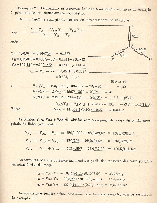

Aí vai um cálculo que tem 34 anos, muito actual
Quem tiver mais paciência pode fazer o cálculo com matrizes. Com a ajuda do MATLAB

Hola Duzia:
Lamento dizer que a tensão entre de berbiquim é 172,5V e a tensão das lâmapadas é 263,5V, e não 230V. Podem olhar na figura adjunta feita com simulador do site WEB http://www.aulamoisan.com/software-mois ... te-alterna.
O simulador foi feito (com LabVIEW) aplicando tensão de nudo multiplicado por admitancia de nudo é igual a corrente de nudo.
Saludos.... Moisés San Martín
Exemplo de carga R1, R2 =132 ohm. R3 = 66 ohm.

Re: Método do deslocamento do Neutro. Carga desequilibrada e
Isso já era esperado.
Também tenho aqui o simulador Multisim 10
Os valores são esses.
