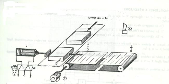

Olá
Este exercicio pode fazer-se com PLC ou contactores
Usar o melhor método, o Grafcet ou Mapas de Karnauh
Os "blocos" estão num plano inclinado, pela acção da gravidade, são transferidos de um local de triagem
1-Acção sobre o contacto (m) a bobine (V) é acionada, e leva os blocos para o tapete rolante (T) que está imovél
2-Os blocos acionam o contacto (a) e o tapete rolante (T) se põe em marcha.
3-O contacto (m) é libertado provocando o retorno de (V)
4-O contacto (a) é libertado e o tapete rolante (T) continua em marcha
5-A acção sobre o contacto (b) que provoca a paragem do tapete rolante (T) e
faz acionar a sirene
6-Os blocos são recolhidos por um operário e permite reiniciar o ciclo
Nota: Um dispositivo não representado permite evitar que os blocos se coloquem em posição de partida pendente da bobine (V). Assim (V) é reiniado na posição inicial

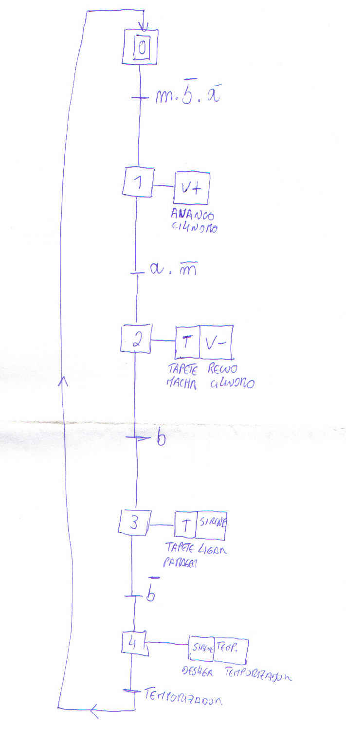

Aqui está o grafcet referente á linha de montagem .
Desculpem se não está muito vísivel.

Re: Linha de montagem um problema para pensar
Em relação aos mapas de Karnauh não conheço.
O grafcet é uma linguagem que eu não utilizo , mas é uma ferramenta bastante util para percebermos o funcionamento da linguagem ladder utilizada para programar autómatos (plc).
Se for necessário poderei fazer o esquema em ladder.

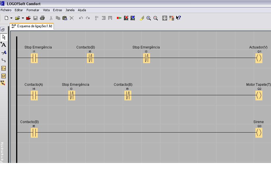

Está aqui a solução do problema em ladder. Esta linha de montagem não é eficaz, mas de qualquer maneira se servir para alguém..
cumps
