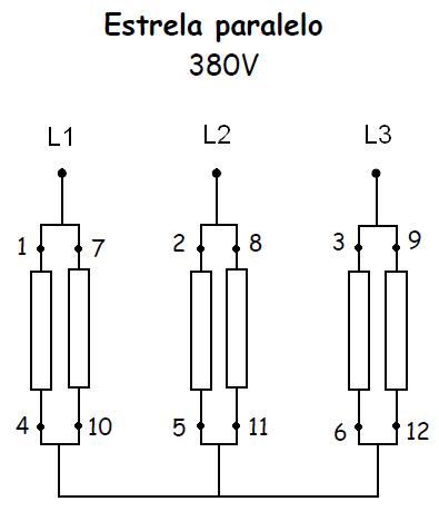

Olá amigos,gostaria de saber como seria o fechamento de um motor 12 pontas ligado em estrela-triangulo para uma rede de 380v. Desde já agradeço.

Pode ser que ajude:
estrela paralelo motor 12 terminais.JPG (16.59 KiB) Visto 342 vezes
