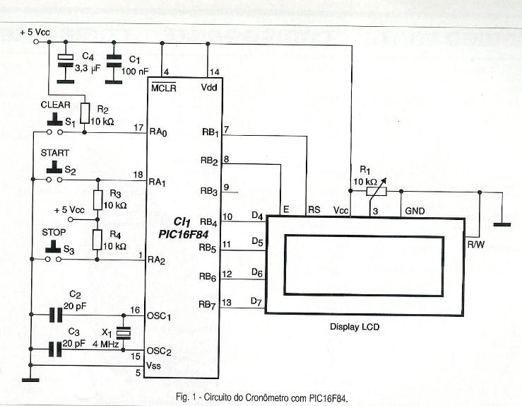

Olá
Um projecto para pensar
Falta o código em C
Manual do display
LCD_30324b.rar
(208.21 KiB) Transferido 445 vezes
Manual do microcontrolador
PIC16F84A.rar
(1.35 MiB) Transferido 431 vezes

OLá
Eu tenho o código fonte em C
Ou pode fazer-se em Assembly
CLEAR:Limpa a contagem mostrando nos display colocando os contadores em zero
START:Inicia a contagen do templo
Stop:Pára a contaggem do tempo mantendo o valor no display.
