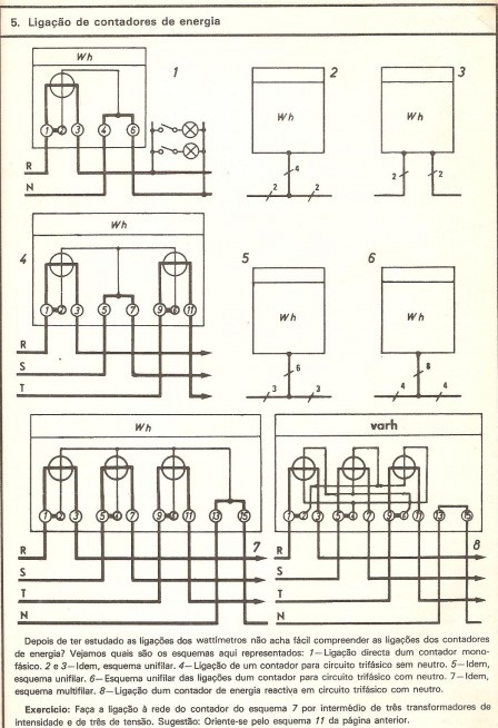

amigos ,
alguem por favor me arranja um esquema de ligação do contador da edp ?
obrigados ,
quero aprender
quero aprender

Re: esquema de ligação do contador da edp
quero aprender Escreveu:amigos ,
obrigados ,
quero aprender
Esquema na pag. 5
Actualmente a EDP já não monta este tipo de contadores ,presentemente são equipamentos electronicos
- instalacao_colectiva%20_energia_electrica.pdf
- (691.03 KiB) Transferido 645 vezes
ezer ,
então da caixa de coluna para ligar um quadro monofasico a fase que tirei da caixa de coluna ligava no contador no 1 e saia no 3 e o neutro entra no 4 e sai no 5 seria assim ?
obrigado por este teu ficheiro ...
uma ultima pergunta , tens um ficheiro semelhante para os tais contadores electronicos ?
obrigado ,
quero aprender
obrigado ,
quero aprender
Aqui vai uma ajuda.
A maneira de ligar nos electrónicos deve ser a mesma, o principio de funcionamento é outro.
Normamente na caixa trás o esquema.
