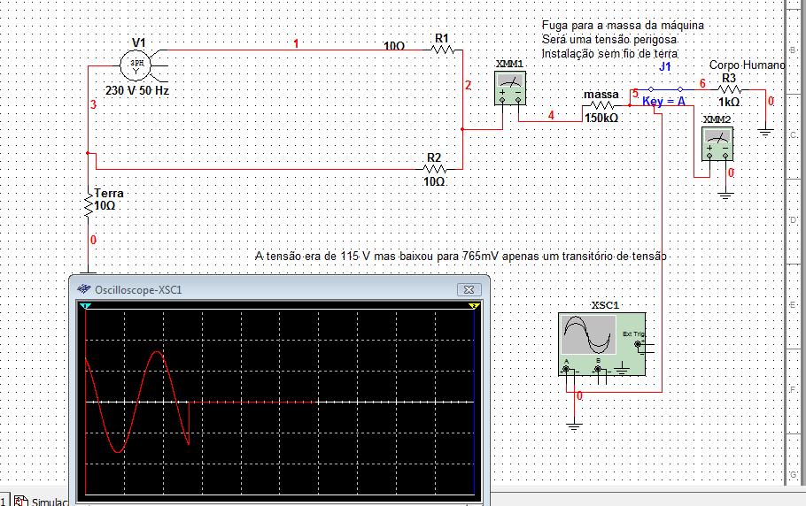

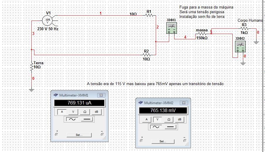

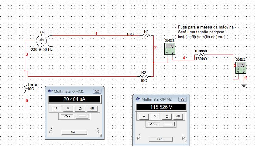

Olá
O circuito simula uma carga monofásica R1 e R2, a resistência do motor de uma máquina de lavar
Mas a meio há uma ligação há massa uma fuga atraves de uma impedância de 150 KOhms
A Instalação não tem terra
A tensão na massa é de 115 Volts
O que acontecerá se se colocar a mão?
Muitos aparelhos quando colocamos a mão sentimos uma pequena passagem a tensão varia entre 115 V até aos mV
Claro que este exemplo é um caso que aparece na prática já se a fuga fosse maior ou seja a impedância á massa da máquina fosse menor era uma tensão perigosa
O que se pretende é simular uma avaria muito vulgar
È aquilo que se chama uma "Tensão falsa"
Simulação de avaria.jpg (129.82 KiB) Visto 378 vezes
Simulação de avaria2.jpg (149.36 KiB) Visto 378 vezes
A tensão no corpo Humano é de alguns milivolts
Vê-se no osciloscópio o transitório de tensão, mas como é uma carga resistiva a tensão desce logo
Transitório de tensão.jpg (160.84 KiB) Visto 370 vezes
