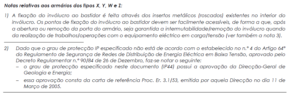

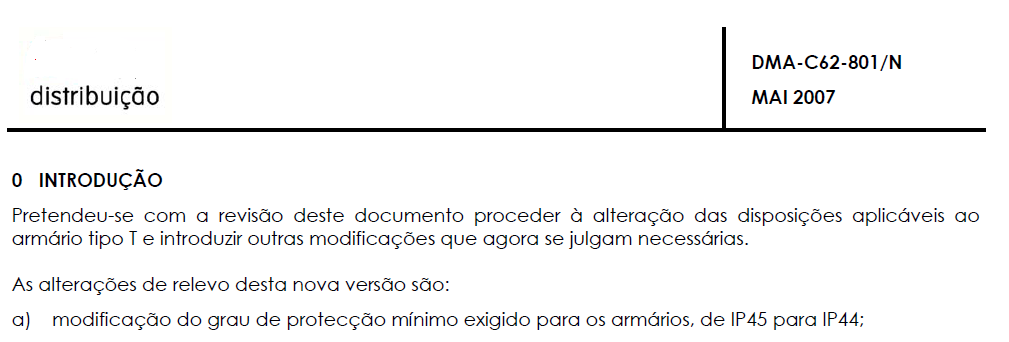

Já está explicado (se bem que na minha opinião esta situação devia estar melhor acautelada mas!): ver pág. 4 do PDF anexo logo ao início da página alínea a).

Já tenho uma resposta para este caso, não há como ir à fonte.
Fui à CERTIEL, onde fui muito bem atendido, então o problema relativamente aos IP está ultrapassado, não existe qualquer problema em usar os armários com IP44, e aceites pela EDP.
