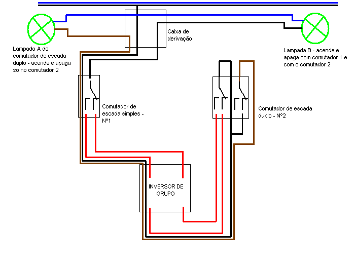

gostava de saber o esquema de ligação utilizando:
-1 comutador escada simples
-1 inversor
-1 comutador escada duplo (neste comutador onde se faz o chante)
com 2 lampadas, uma delas comandada pelo comutador escada duplo
obrigado :roll:

boas... :)
Tens em anexo o esquema multifilar o mais simplificado e intuitivo que consegui fazer, qualquer duvida, ja sabes:). Com o comutador nº1 nº2 e o inversor acendes e apagas a lampada B em qualquer um dos comutadores. Com o comutador nº2 controlas a lampada A. O fio que leva a alimentação ao nº2(fio preto) é o fio que faz o chunte com a tecla do lado direito.
Abraço.

Re: esquema ligação com duas lampadas
Eu não me parece que o esquema esteja bem. Tenho dúvidas sobre o comutador de escada n.º 2
Mensagens: 5463
o esquema apresentado funciona, para a situação pretendida. O comutador de escada duplo, com o n.º 2, um dos comutadores de escada, está a fazer de comutador de escada, num circuito de comutação com inversor no meio e o outro está a fazer de interruptor simples.
Mas a ligação do 2.º comutador não é a mais apropriada
Mensagens: 5463
Mas para o caso são pormenores. Eu percebo o que quer dizer. É como os símbolos usados, não são os correctos, não é normal usar fio vermelho, etc...
