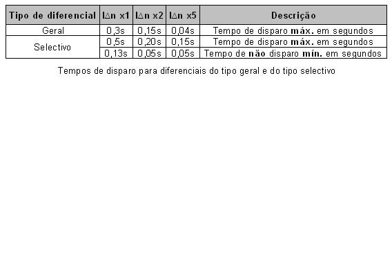

Mais uma achega para os tempos de disparo dos dispositivos diferenciais:
- Tempos Disparo Diferenciais.JPG (24.08 KiB) Visto 2011 vezes

Re: Testes a uma instalação Eléctrica
Na tabela que indiquei anteriormente dos tempos de disparo dos dispositivos diferenciais existe um pequeno erro! Para os diferenciais do tipo seletivo para um defeito igual a duas vezes a corrente diferencial-residual o tempo de não funcionamento mínimo é de 0.06s ao contrário dos 0.05s que está indicado anteriormente.
Aqui fica a correção. Ver o ponto 539.3 das R.T.I.E.B.T. para mais pormenores.

Quando falam de disjuntores do tipo geral, é de todos os outros tipos sem ser o S. (ex. A, AC, B.. )?
Num teste elétrico a um dispositivo diferencial de sensibilidade 300 mA, o disparo do mesmo realizou-se nos 330 mA mas o tempo de disparo está de acordo com as regras. Por ter ultrapassado o valor da sua sensibilidade nominal o dispositivo pode continuar a operar?
