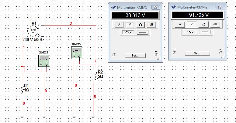

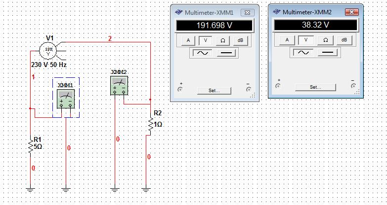

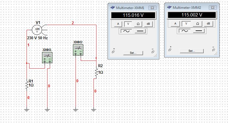

OLá
Vários exemplos de fase à terra
Neste caso cai toda a tensão no neutro

Neste caso mesmo com boas terras o neutro tem 115 Volts
Fase á terra com terra de Neutro de 1 Oms e ligação à terra de 1 Ohms.jpg (105.51 KiB) Visto 736 vezes
Neste caso o neutro tem só 38 Volts
Fase á terra com terra de Neutro de 1 Oms e ligação à terra de 5 Ohms.jpg (96.25 KiB) Visto 734 vezes
