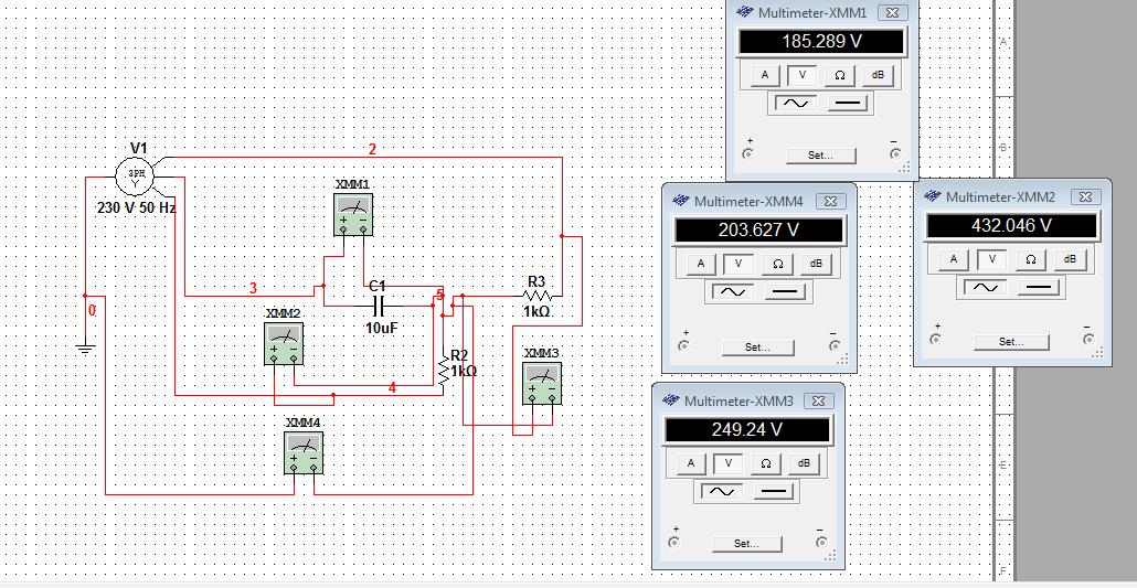

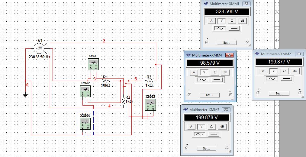

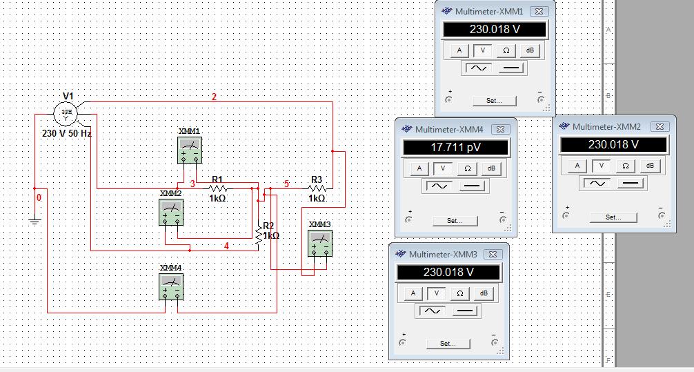

oLá
A falta de neutro já várias vezes foi referida nos esquemas que se seguem de simulação vê-se as tensões elevadas em certos elementos da estrela equilibrada, e desiquilibrada.
No último exemplo são 432 Volts
(154 KiB) Transferido 836 vezes
(152.43 KiB) Transferido 834 vezes

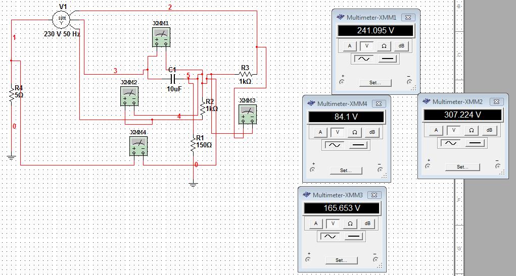

Vejam a tensão que o neutro fica em relação á terra
Nefelim
Re: Falta de Neutro-Simulação em Multisim 10
Mensagem por Nefelim »
Olá
A ligação no neutro há terra em instações de redes TN de boa qualidadde em vários pontos da rede se houver um corte de neutro nalgum ponto com uma resistência a juzante do corte de ligação do neutro de 1-Ohms, verifica-se não haver desiquilibrios de tensão, mas é necessário garantir ligações de boa qualidade o que nem sempre acontece. Neste caso da Terra a juzante 1 Ohms verifica-se que as fases mantêm-se equilibradas, mesmo com falta de neutro, pois há o retorno pela terra.
A resistência ligada entre o neutro e a terra simula a resisência de terra do neutro, e a de 1 Ohms as ligações à terra de 1 Ohms
Neutro sem ligação a montante, mas ligado a juzante-terra 1 Ohms.jpg (162.41 KiB) Visto 3732 vezes
Fases equilibradas e neutro só com alguns Volts
Neutro com corte e ligações à terra até 150 Ohms O neutro apresenta 84 Volts perigoso no sistema TN
As fases estão desiquilibradas

Vou ter de repetir as simulações pois houve um fio mal ligado e dá origem a erros, brevemente corrigirei.
Última edição por Nefelim em 28 out 2007, 19:00, editado 1 vez no total.
Nefelim
Olá
Já corrigi
