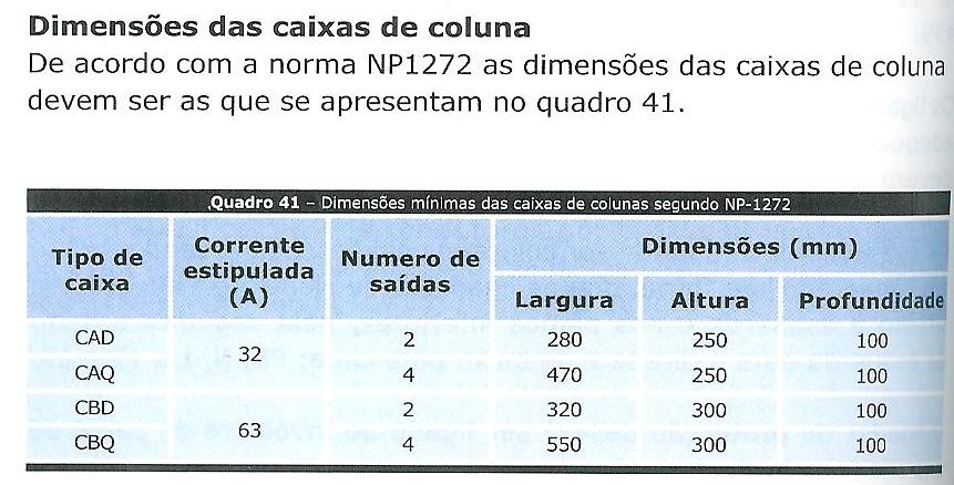

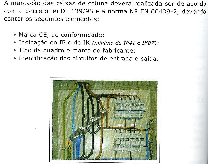

Olá
Esquema de uma caixa de coluna.
Quadro de colunas-1.jpg (108.7 KiB) Visto 2153 vezes
Quadro de colunas-2.jpg (74.52 KiB) Visto 2147 vezes

Reparei que alem das distribuições serem Monofásicas, existem 3 Bases de Fusível para cada inclino.
Faz parte de alguma norma existente ou foi opção do instalador
Abraços

Ola caro colega Fernando.
Nas novas leis diz que:
803.4.10.1 — As caixas de coluna devem ser instaladas
nos andares correspondentes às instalações eléctricas (de
utilização) servidas pelas entradas que delas derivam e
devem ser dotadas de tampa com dispositivo de fecho que
garanta a sua inviolabilidade.
803.4.10.2 — As caixas de coluna devem ser previstas
para a derivação de entradas trifásicas, mesmo que, quando
do seu estabelecimento, delas sejam derivadas apenas
entradas monofásicas.
Espero ter ajudado.

Obrigado Darknesse
Á já alguns anos que me desliguei da "electricidade de construção" se assim a podemos chamar e por isso a minha observação, pois na altura executei dezenas de colunas e bastava deixa-las preparadas com espaço para o circuito trifásico, não era necessário colocar os seccionadores.
Obrigado pela explicação
