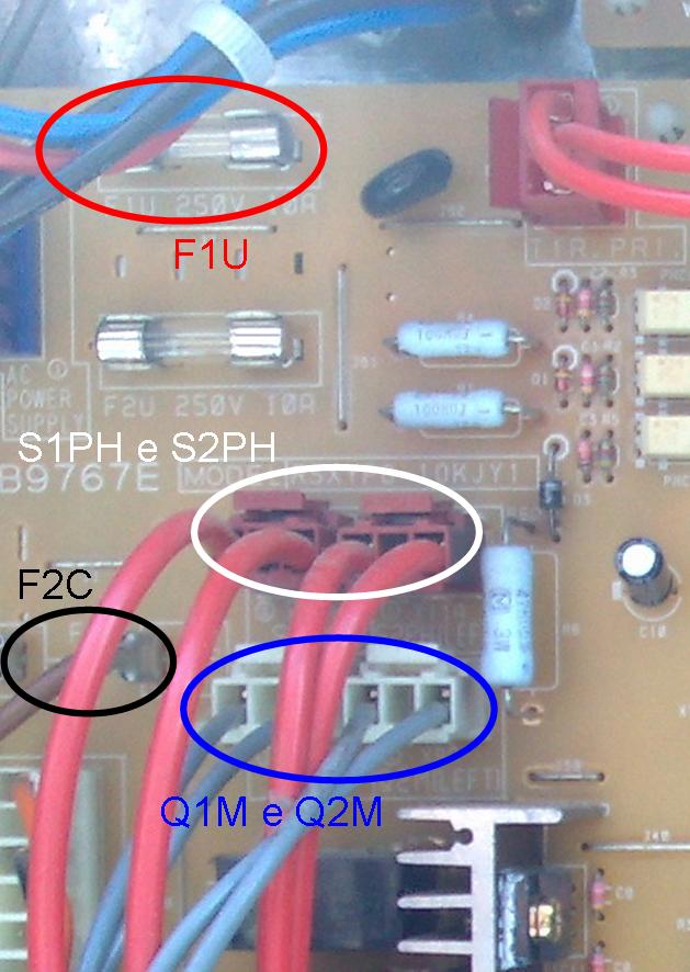

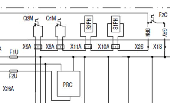

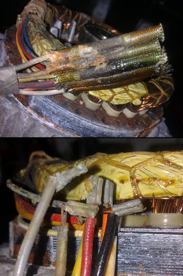

Para clarificar o meu comentário anterior, e porque poderá ser útil para outros colegas, insiro abaixo imagens elucidativas em relação ao problema que referi:
Como se pode ver, e já observei este fenómeno por diversas vezes neste tipo e marca de equipamento, a questão prende-se com a fragilidade/qualidade dos conectores de transição do térmico de protecção (condutores azuis) para a cablagem de ligação exterior do motor (condutores cinzentos).
Tal fragilidade leva ao fim de poucos anos ao aparecimento, embora intermitente de início, do código de erro E0 e a consequente paragem da máquina.
A primeira avaliação, identificado o ventilador – Q1M ou Q2M, deve começar por remover a respectiva ficha do térmico e efectuar um teste de continuidade. Em caso de dúvida do estado do Térmico (ou suas ligações) fazer um “shunt” na própria placa e com cautela repor a unidade em funcionamento e observar o comportamento do motor do ventilador.
Comentários:
1) O erro E0 também pode resultar da abertura do Térmico F2C do Compressor M2C.
2) As anomalias nos ventiladores também originam, por vezes, a fusão do Fusível F1U.
3) A abertura dos Pressostatos de Alta Pressão do circuito 1 ou do circuito 2, S1PH e S2PH, originam o código de erro E3.
Como o comentário já vai longo, ficamos por aqui.
