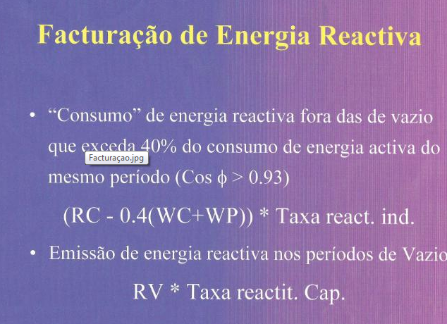

Bom dia Colegas!
Alguém sabe de uma forma de calcular uma bateria de condensadores de forma rápida e directa através dos valores das facturas?
pergunto isto porque de forma académica até sei..... mas tenho algum receio que os coeficientes de cagaço não estejam incluídos. E por incrivel que parece vai ser a primeira vez que vou precisar de fazer tais contas ja que antes limitava-me a entregar os dados as empresas que os comercializam, só que desta vez é mesmo para montar uma de raiz sem recorrer a comerciantes.
Aguardo resposta

Re: Calculo de baterias de condensadores!
Tens de saber se a industia funciona 8 a 10 hotas por dia.
DEpois fazes a leitura Q=Qreativa debitdo/22 dias/8 Horas x 1,2
Outra forma é calcular tangente de fi =Qreativo/S total x 1,2
Na factura tem lá todos os valores.
Pensa!!!
Eu julgo que até tem o cosseno de fi médio
Procura no forum que encontras
Isso não tem nada de trascendental.
Se não percebes patavina, não vai ser fácil explicar
Tens de ver na factura da EDP os consumos debitados na energia reactiva fora e vazio.
Depois divides por 22 dias e 9 a 10 horas diárias x 1,2 (que é reserva de 20%
Por favor repita a questão prática.
