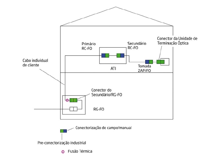

Certamente já se questionaram sobre o assunto que irei abordar, referente à fibra óptica:
Quantos conectores pré-conectorizados e conectorizados manualmente existem entre o ATE e uma tomada, numa determinada instalação?
O Manual de ITED refere 2 conectores pré-conectorizados e 3 conectorizados manualmente. Mas, ao observar-se a figura apresentada neste post (retirada do manual), poder-se á concluir isso?
Edificio em FO.jpg (42.13 KiB) Visto 237 vezes

Boas, isso é apenas um exemplo, podes fazer fibra como entenderes, pré-conectorizada, fusão, conectores mecânicos, pré-conectorizada em uma ponta que depois de enfiada na outra ponta faz-se fusão com pigtail ou conector mecânico, é à vontade do freguês, inclusive nesse exemplo até mostra o cabo FO do operador e patch de ligação ao ONT, e isso já não tem a ver com o manual ITED!
