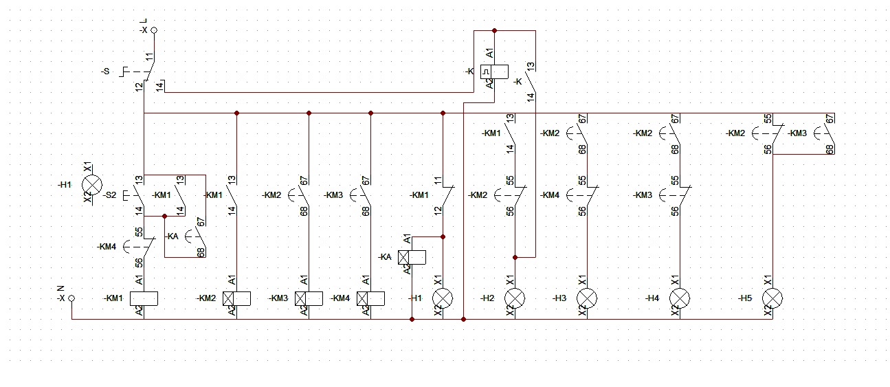

Preciso montar um semáforo usando apenas contatores e temporizadores, alguma ajuda?

Re: Preciso montar um semáforo
Mensagem por nlourenco »
Deixo aí um esquema eléctrico de um semáforo.
Para o caso de estares interessado, instala o Cad Simu, e se quiseres eu forneço-te o ficheiro, para simulares o semáforo no software.
Deixo em anexo um esquema eléctrico de um semáforo.
Esse esquema foi feito no software Cad simu, se tiveres interessado instala.
Está simulado um semáforo e o respectivo sinal de peão. Estão ambos operacionais.
Se quiseres posso-te enviar o ficheiro em cad simu, para tu também poderes simular.
