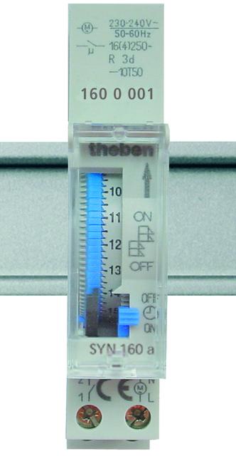

já agora e depois de saber como ligar o contactor, podiam-me dizer se é possível ligar um relogio daqueles tipo disjuntos que usam para ligar iluminação, onde tem os pernos para regular para baixo ou para cima, juntamente com o contactor, para ligar a caldeira ou é necessário outro contactor? è tipo o que está em anexo, mas tem uma roda rodar e os pernos. obrg

mas para que efeito? Para a ligar de vez com tempos definidos ao longo do dia? É que se assim for não é esse, porque esse que apresentou é um automático de escada, após ordem de ligar, desliga passado alguns minutos, sendo por vezes o máximo 30min.
Para a resposta da segunda pergunta, precisa de um interruptor horário, mecânico ou digital, para fazer o "programa" diário que pretende

foi só um exemplo, é este.,..

o problema está resolvido.
obrigado
