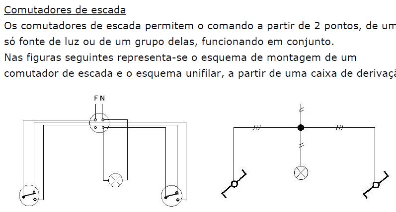

Sabes ligar o comutador de escada e sabes identificar cada terminal?
Há por aí esquemas no forum
http://www.eletricidade.net/viewtopic.p ... +o+esquema
http://www.eletricidade.net/viewtopic.p ... +de+escada

então conforme este esquema , http://www.eletricidade.net/viewtopic.p ... +de+escada nas duas linhas que ligam um interruptor ao outro meto o led com uma resistencia de 23 Kohms em cada perna do led ? é isso amigo ?
fogo , ah coisas ... do caraças , este esquema http://www.eletricidade.net/viewtopic.p ... +de+escada eu já o tinha , mas nunca o vi neste sentido , sempre julguei que fosse necessario para aquilo que quero ter fase e neutro no botão ...
é o que eu digo , quando um gajo não sabe até se pode enfiar lisboa por olhos a dentro que um gajo diz que está no porto ...
que triste é a ignorancia ....
Re: leds em comtuação de escada
Sim, em paralelo c om os dois terminais que liga cada comutador um ao outro, sem ser no do shunts ou seja o que de um lado liga à lâmpada e no outro á Fase
Tive aqui a confirma nos meus canhanhos "livros" de 1977 e confirma-se isso. Este livrinho não há á venda, há coisas mais avançadas, mas.....a base é tudo!!!
Mas estas coisas não vem nos livros modernos, mas não tem, nada de especial
Resumdo Led em série com a resistência de 22KOms ou aproximado nos ligadores com o n-º 2 e 3

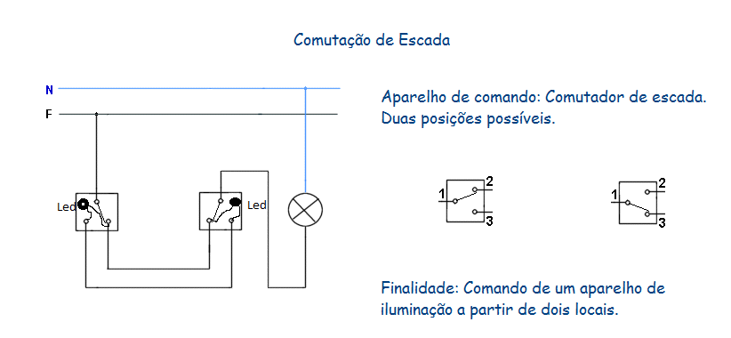

http://imagesocket.com/view/comuta_o_es ... led079.jpg
só para dissipar e confirmar ligo a uma perna do led uma resistencia 23 Kohms ainda no mesmo led mas já na outra perna do led ligo mais uma resistencia de 23 Kohms .. e as pontas da resistencia uma ligo no 2 e a outra no 3 e assim este comutador ficará a bombar ... certo ?
desculpa a minha grande burrice ...
quem não sabe é como não visse...
e aproveito também para agradeçer a tua ajuda e acima de tudo a grande paciencia ...
Não pode ter duas resistências no mesmo comutador
Oteu esquema está confuso se calhar está mal
Se tiveres duvidas diz
vê o esquema o led+resistência liga um ao outro, as duas pernas que sobram ligam ao 2 e 3
São só 1 resistencia de 22 KOhms e um led em cada comutador

Não há risco de exposões só se shuntares a resistência de 22 ou 23 KOms
Tens duas hipóteses que é olhar para a cor dos fios entre o 1 e os outros dois o 2 e o 3 normalmente os fios que ligam ao 2 e 3 são da mesma cor e o outro diferente o que liga ao 1
Outra maneira é usar um ohmímetro tenta as vária hipotese se for 1 e 2 ao ligar e desligar o comutador o Ohmímetro liga e desliga ( zero Ohms) -----se for entre o 1 e o 3 igual, só quando ligado ao 2 e 3 é que o ohmímetro acusa infinito, quer dizer não liga

no 1 tenho um condutor castanho - fase ...
como é instalação feita a cabo 3 x 1,5 ...
os condutores que ligação no 2 é o azul ... no 3 o amarelo ...
é no azul e no amarelo que eu vou colocar no dois vou colocar a perna da resistencia que liguei ao led e no 3 vou ligar uma perna do led ...
esta é minha ideia ....
