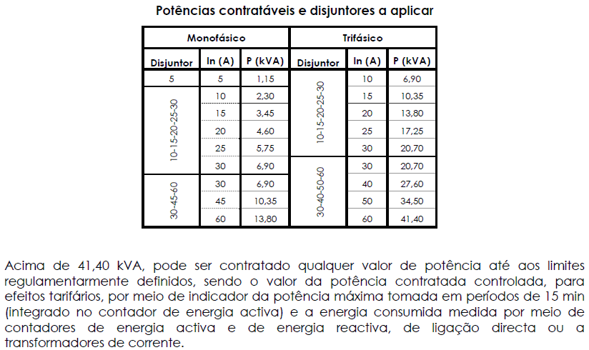

ola pessoal
preciso de uma tabelas com potencias normalizadas BT e ate BTE e acima de 41.40 KVA
Se alguem poder facultar agradeco

Penso que isto responde à sua questão:
Potências Contratáveis (EDP).bmp (1.16 MiB) Visto 938 vezes

esse quadro ja tinha conhecimento
o problema é acima dos 41 40 , as potencias tambem sao normalizadas?
ou pode ser um valor qualquer a contratar?

Tal como referido na imagem anexada anteriormente a partir de 41,40kVA pode ser contratado qualquer valor de potência (já não são valores normalizados)!!!
Ex.: Pode-se contratar 56kVA.

pestynha Escreveu:+-
Pode ser contratado qualquer valor.
Há no entanto restrições (potências de referência) acima das quais poderá ser necessário comparticipar nos custos de aumento de potência em que o distribuidor incorrer.
