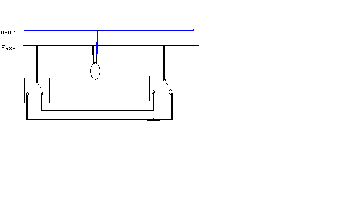

Boa noite.
Tenho uma lampada num passadiço ligada a um interruptor e agora queria arranjar maneira de colocar mais um interruptor para ligar/desligar do outro lado e vice versa! obrigado

Para isso basta utilizar dois comutadores de escada e assim é possivel de fazer isso. Se procurares no forum encontras facilmente como ligar isso. existe pambem ainda a possibilidade de colocares a lampada a acender e mais pontos simplesmente itilizando inversores

O esquema está mal

O erro está em levar a fase a lampada. a fase leva-se unicamente ao interruptor e so depois do segundo interruptor é que vão a lâmpada

Desculpe a minha ignorancia, mas, sempre que vir por aqui esquemas electricos onde se vê linhas azuis e linhas pretas, será respectivamente Neutro e Fase não é assim?
obrigado
je
quero aprender Escreveu:tens aqui o esquema correcto ...
http://www.malhatlantica.pt/pol/atee/do ... unacao.htm

sim azul é neutro
castanho ou preto é a fase ...
