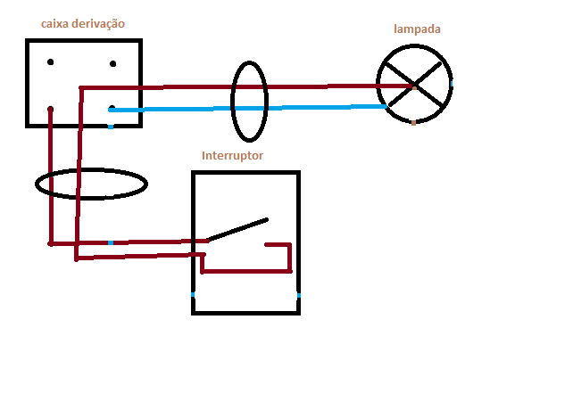

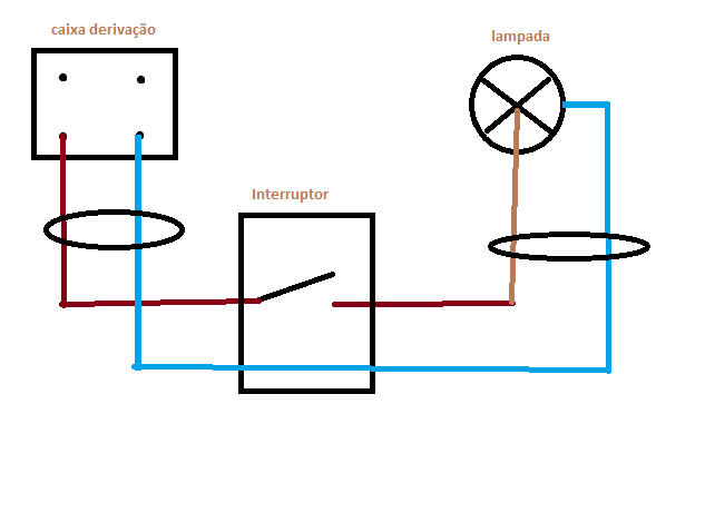

É possivel (legal) numa instalação electrica de uma habitação, para a iluminação fazer passar o neutro e a fase no mesmo tubo desde a caixa de derivação até ao interruptor, aí fazer o corte á fase e seguir o neutro directo, e daí a até a lampada ir o neutro e a fase juntos sem que tenha que passar novamente pela caixa de derivação?
as imagens em anexo explicam melhor.
Pelas imagens qual é a que está correcta? á alguma ilegalidade em passar directo pelo interruptor mesmo que este esteja em caixa de fundo duplo?
Agradeço a ajuda...

É como o colega disse.
A caixa de duplo fundo ou simplesmente caixa funda, acumula a função de caixa de aparelhagem com caixa de derivação.

Caro colega, podes executar a instalação das duas maneiras, sem esquecer o fio terra.
Eu já à muitos anos que não uso caixas de derivação, só caixas de aparelhagem "fundas".
Espero ter ajudado
