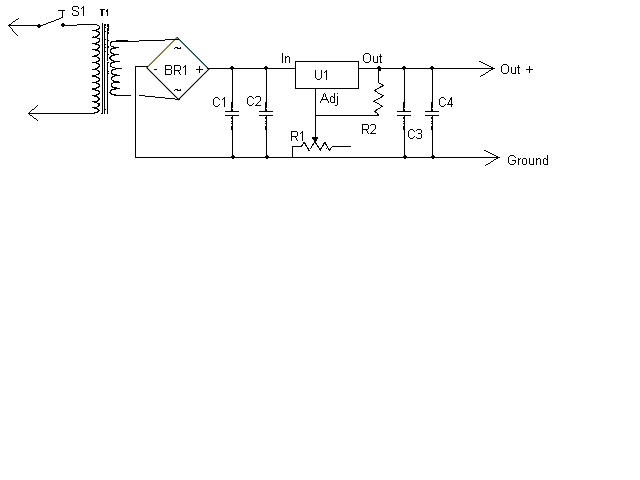

Re: Fontes de PC em Série??
não constrois uma?
o componente mais caro é o transformador que tera que ser ser de uns 120VA mas de resto é simples e barato..
as fontes de pc não teem nemhuma linha de 24 volts nem de 12 mas sim de uns miseraveis 11,7 volts no maximo e ja testei dezenas delas.
como são fontes comutadas não creio que seja possivel fazer uma serie para obteres os 24 volts nem sequer os reguladores de tensão o permitem..
segue a lista dos componentes e garanto-te que funçiona lindamente porque a tenho a funçionar...

5 Amperes são limite e dependendo do fsctor de potençia dos motores, deve dar e sobrar....
claro que vais precisar de um grande dessipador para o LM338K porque é por ele que vai passar a corrente regulada...
eu costumo acoplar dois tansistors 2n3055 para fazer o trabalho do regulador no que toca a suportar a carga ficando o regulador apenas a fazer isso...regular...
basicamente fazes passar a corrente pelo colector dos transitors e sai no emissor...a saida do regulador vai á base dos transistors e assim quam aguenta são os transistors...claro que terás que os colocar tambem num dessipador de aluminio...
mas ficas com uma exelente fonte de alimentação variavel...

- supply1.gif (4.91 KiB) Visto 1512 vezes

Era uma ideia, já pensei nisso até, mas estava com algum receio, como é para alimentar um equipamento um pouco caro ainda e que não é meu não sei se será a melhor alternativa pois pode haver algum problema.
Não estou a conseguir ver a imagem que colocaste, indica que não tenho permissão...
