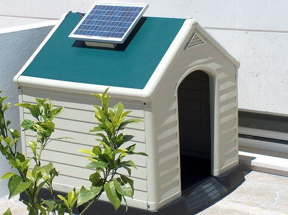

Cá está um verdadeiro exemplo de integração num equipamento urbano!! :wink:

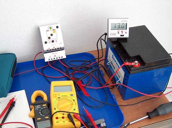

... e o resto do sistema....

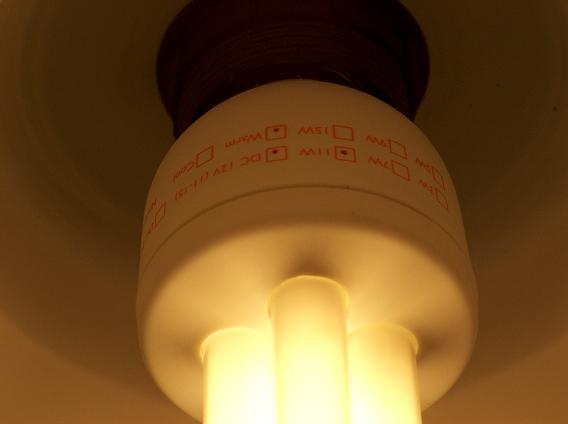

Sistema de iluminação a 12V

O quê??? Isto tudo para o cão ter luz à noite? :lol:
Miguel P.
Mensagens: 224
Registado: 13 jan 2008, 10:42
Localização: Évora
Re: Sistema fotovoltaico integrado em edifício
Mensagem por Miguel P. »
:lol:
Não é bem isso. Estou a fazer um pequeno teste para colocar o circuito de iluminação todo autónomo. A casota só está a servir de suporte a um pequeno painel (Policristalino, 11Wp). Os cabos entram pela pequena janela que ainda se consegue ver na foto e vão ter à cave. Neste momento tenho 4 pontos de iluminação com CFL (E27) (2 x 7W, 2 x 11W) e duas barras de LED (6W, 72 led).
A bateria é do tipo AGM com 44Ah, C20.
De futuro o sistema vai ser muito diferente!
É um pequeno sistema piloto que serve de estudo. A casota serve apenas de suporte temporário :D

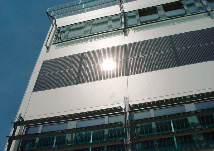

A ideia é a seguinte: vou ter que colocar uma pala por cima de um vão envidraçado bastante grande que está virado a sul, para diminuir os ganhos térmicos no verão. Aproveito e, em vez de uma pala simples, vou colocar uma "pala fotovoltaica".
Deixo aqui uma imagem que dá um exemplo de um sistema de sombreamento com integração FV.

rainbow Escreveu:Bom dia.
A ideia parece boa. Nunca tinha ouvido falar de tal coisa.
Não é novidade: na Alemanha utilizam muito, juntamente com as telhas fotovoltaicas e outras soluções de produção. Há inclusivamente vidro serigrafado com células FV que fica um espectáculo!

Coloco aqui o datasheet das lampadas, pode ter interesse.
