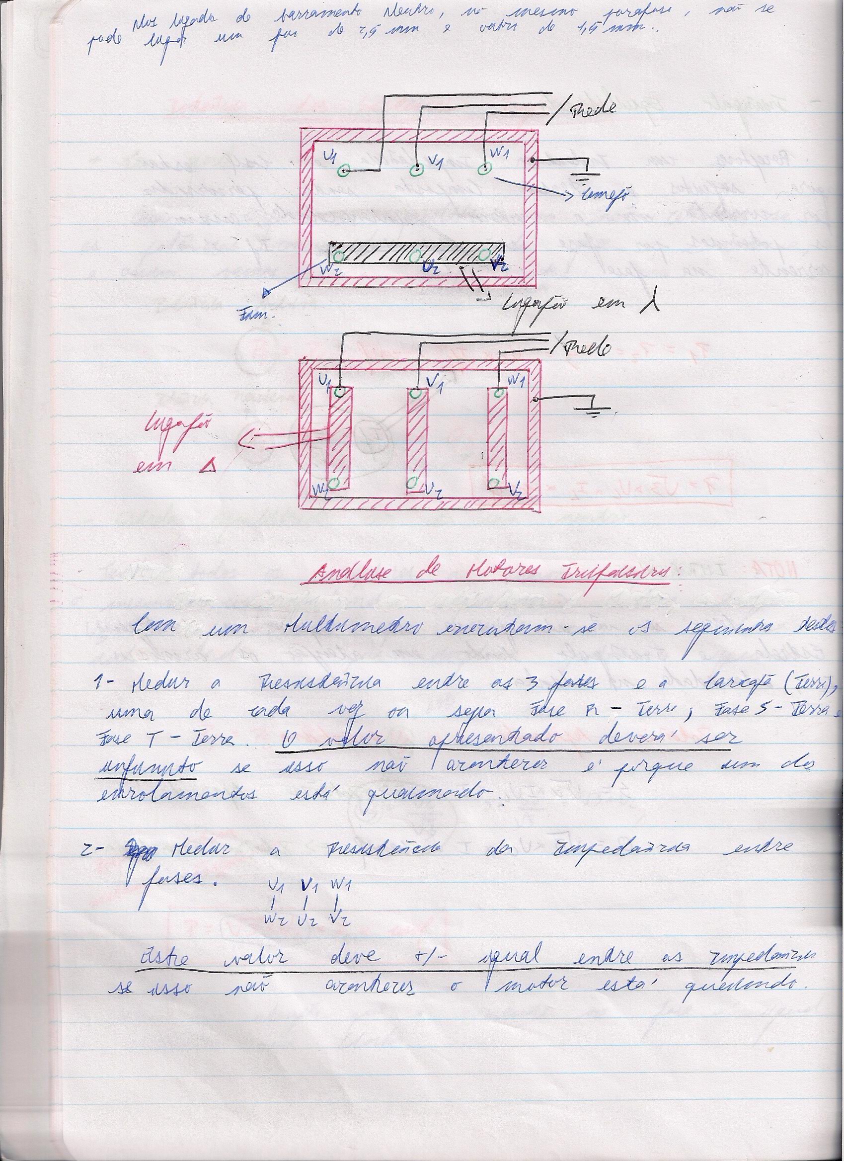

Gostava de saber como verificar avarias num motor com um multimetro.
Como devo fazer para descobrir se a bobinagem está queimada num motor?
teste bobinagem motores

Se estiver queimado o melhor teste é o cheiro. Se houver duvidas medir a resistência interna, o isolamento e a rigidez eléctrica. Melhpr ainda é com um analisador de motores.

viseu Escreveu:Olá.
Espero que perceba a letra, de certeza que vai ajudar..
Cumprimentos, Pedro Mendes
- (2 MiB) Transferido 80 vezes

O "Viseu" não diz motor trifásico só menciona em "motor".
"Viseu" preenche o perfil "profile" Pesquisa no forum um exemplo "Localização de avarias motores AC"
http://www.eletricidade.net/viewtopic.php?f=22&t=5145
Se o isolamento for "infinito" com um multimetro, pode não disser nada, dado que a tensão "injectada" é diminuta.
Tem que usar um megaohimetro de preferência a 1.000V, mas se o motor trabalhar com variador de frequência, deve de medir com 2.500V.
